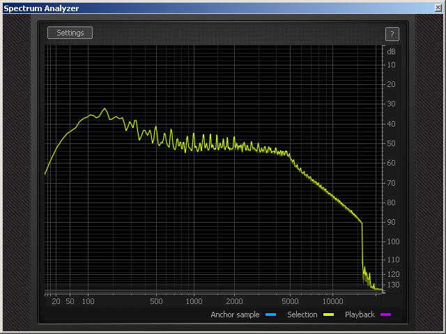

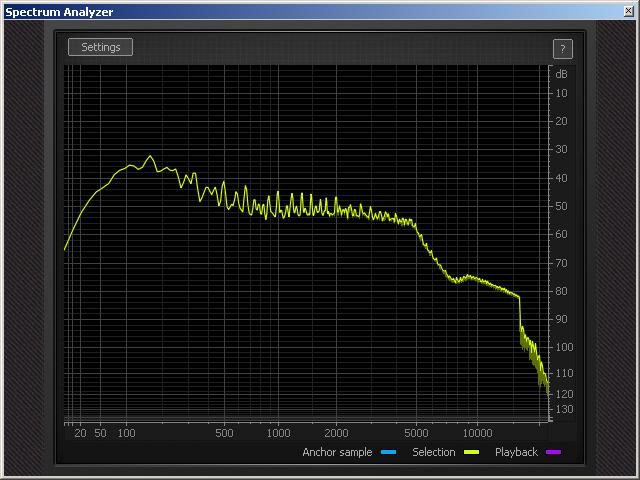

Re: Спикерсим на одном сдвоеном ОУ
« Ответ #417 : Мая 30, 2012, 10:30:24 pm »
Если посмотреть на спектры записей 800 NOSIM EQ1.mp3 и 800 NOSIM EQ2.mp3, то видно что спад в диапазоне 5-7 кГц у первого около 10дБ, у второго около 16дБ.
800 NOSIM EQ1.mp3
800 NOSIM EQ2.mp3
Так что неудивительно что первый звучит "ядовитее".
Lion
« Ответ #418 : Мая 31, 2012, 01:24:34 am »
Да, спектры я тоже глянул...но какая связь с эквализацией? :o
Да и на спектрах совершенно не прослеживается её следов.  :D
Marton
« Ответ #419 : Мая 31, 2012, 11:28:12 am »
Связь такая, что в софтовом эквалайзере рисуешь одно, а реально спектр сигнала другой. Это и подчеркнул KMG.
