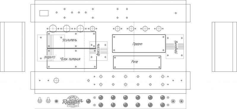

как компоновочка, подредактировал, завтра пойду пилить наверно.
