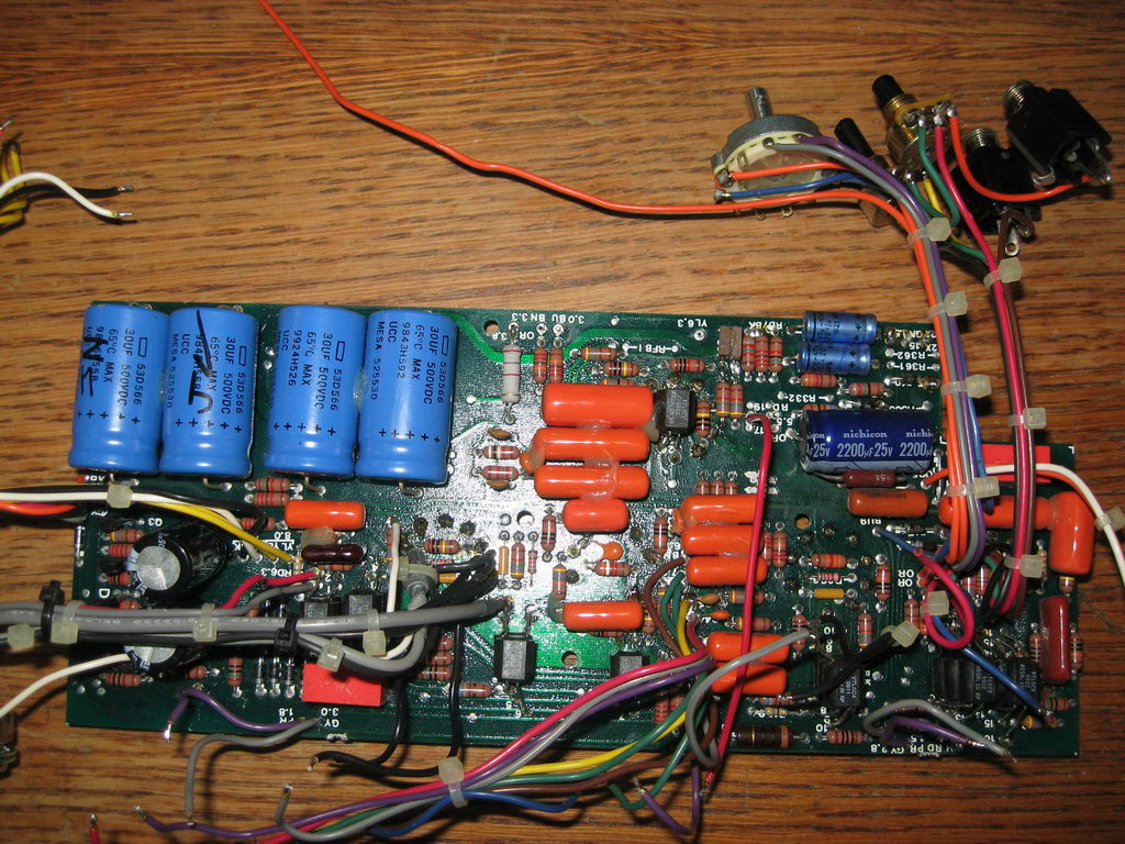

el Doctor
  • Сообщений: 1248
Re: Собираем Mesa Boogie Dual Rectifier
« Ответ #2974 : Декабря 15, 2011, 04:53:06 pm »
чтото реле много на плате - в оригинале их всего два
кот, каторый патом умир.
STOP SMOKING POLYESTER
Slash
  • Сообщений: 140
    • ICQ клиент - 298009569
« Ответ #2975 : Декабря 15, 2011, 05:07:16 pm »
На схеме их ну никак не 2. Видимо, остальные реле они заменили транзисторами. Не видел оригинальную плату.
el Doctor
  • Сообщений: 1248
« Ответ #2976 : Декабря 15, 2011, 05:44:01 pm »
@ Slash
на схеме не более 2х реле в 2х канальной меса ДР.
коммутация тем сделана на оптопарах.
« Ответ #2977 : Декабря 15, 2011, 07:46:05 pm »
2 Slash
2 красных кирпичика - реле, а вот черненькие "паучки" с гибкими выводами, смонтированные в 2/3 этажа это оптроны.
Marton
« Ответ #2978 : Декабря 15, 2011, 10:02:41 pm »
а зачем в 2/3 этажа? :-?
« Ответ #2979 : Декабря 15, 2011, 10:26:13 pm »
Максим, а этот вопрос нужно задавать инженерам Mesa Boogie.
