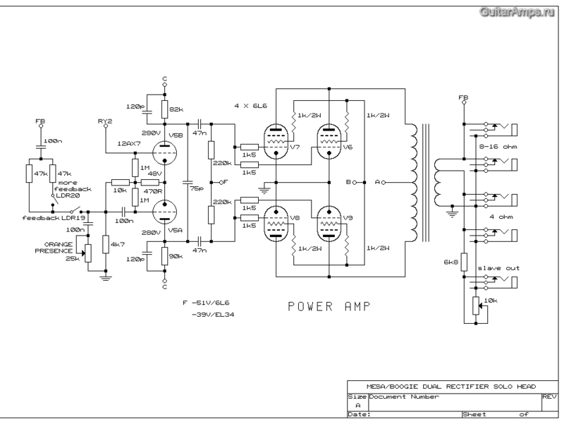

« Ответ #2127 : Мая 14, 2010, 12:03:57 am »
ApalloN ты маленько не понял. Мне его надо к одной лампе подключить, а тут разводка для пуш-пул. Как выводы с двух половинок лампы V5 соединить?
Kaban
Re: Собираем Mesa Boogie Dual Rectifier
« Ответ #2128 : Мая 14, 2010, 10:18:29 am »
Не получится. Лампы V5 находятся во включении СТРОГО для двухтакта. Посоветую оставить на выходе пуш-пул в этом весь кайф и ЗВУК этого оконечника.
ну похоже ты меня не понял  :) я предлагаю оконечник совсем другой сделать,  никак не относящийся к схемы оконечника ПП месы, хотя без оконца месы это не меса ))
Kaban
« Ответ #2130 : Мая 14, 2010, 04:42:48 pm »
Тогда V5 надо выкинуть (схемную реализацию))) тоже и собрать однотакт и раскачку.

блин..., ну ладненько, закажем наверно пуш-пул...
TW6PP под парочку 6п6с.

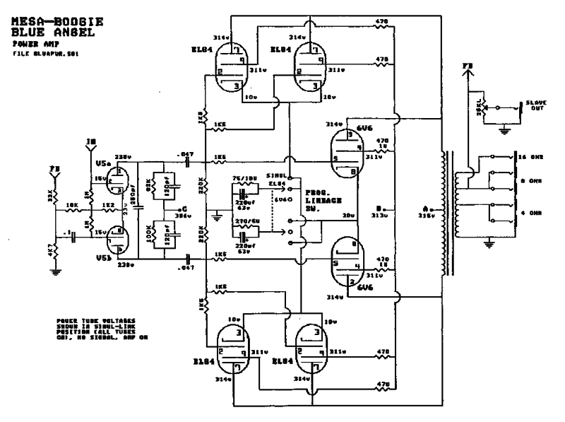

Нашел оконечник месы на двух 6V6 Mesa Boogie Blue Angel
собственно интересует вопрос, на всех схемах, которые я видел, напряжение с трансформатора на первичную обмотку выходного транса подается с точки А, а после нее уже идут дроссели, резисторы и т.д. на питание преампа и усилителя. Как здесь:
По схеме на первичную обмотку выходника надо подать 315 вольт, на преамп идет от 420, а на усилитель - 313в.
Вопросы:
1. Можно ли между точкой А которая идет на обмотку и обмоткой поставить резистор, тем самым снизив напряжение? Или все же запитать ее после преампа?
2. Можно ли поступить аналогичным образом с питанием усилителя?
