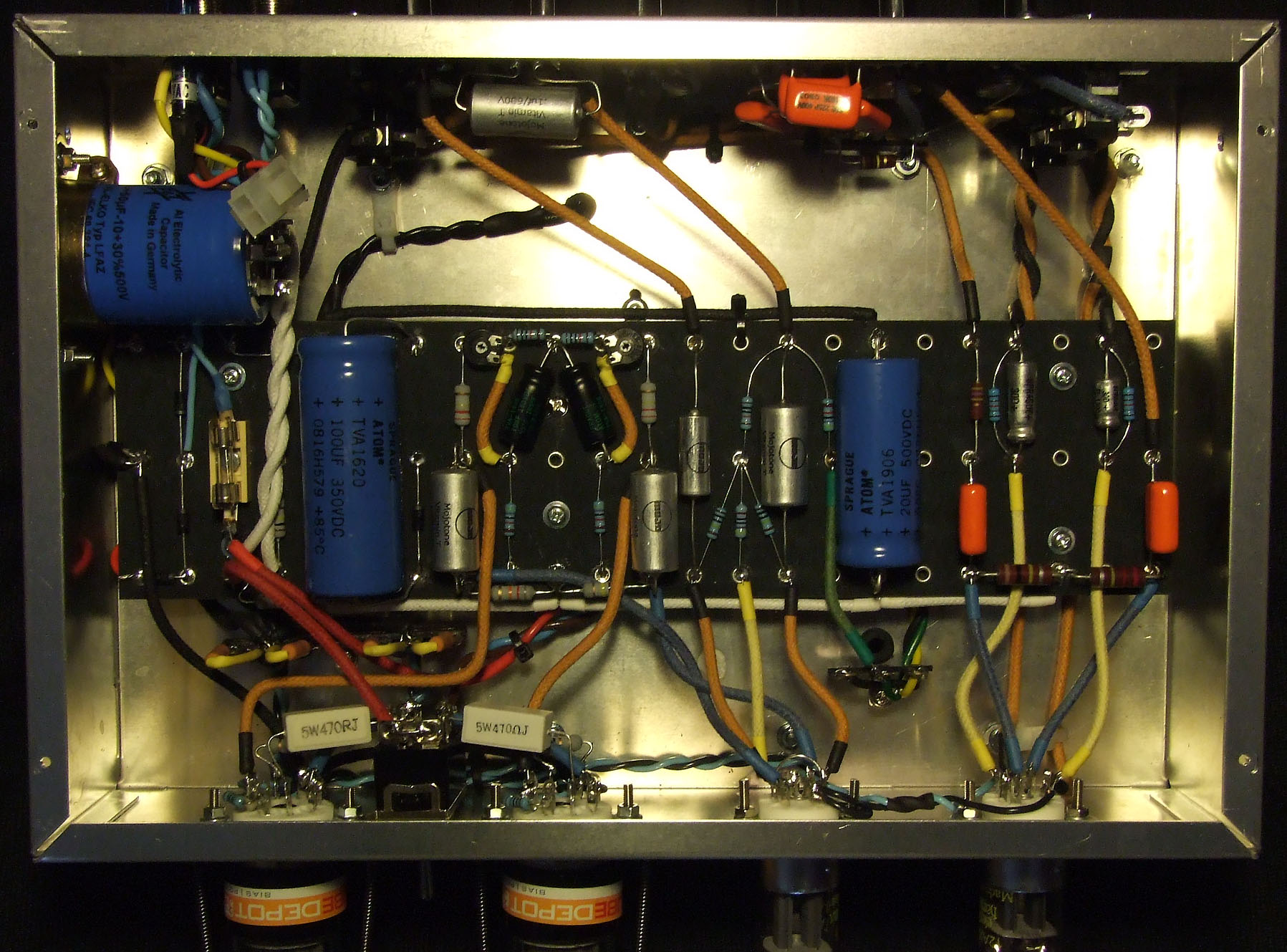

« Ответ #770 : Октября 04, 2010, 10:15:38 am »
Если какой-нибудь Русский DIYшик соберет свой аппарат точно так же, его тут же запинают ногами и скажут ему, откуда у него руки растут...
Где справедливость?
Работа "Русского DIYщика", моя :). По идеологии - аналог Электрика.
Захотелось попинать Turok-а за то, что, мол, не электронщик, не врубается, а выкладывает и восхищается? Ну попробуйте попинать меня  ;D.
Например, насколько корректно с точки зрения ТБ и наводок проводить накальный провод между лепестками сокета (желтый провод, сокет 2-й лампы преда/фазика).
При применении качественного провода вести накал допустимо как угодно, это не нарушает ТБ и не снижает надежность изделия. Или есть сомнения в качестве провода или температурного режима панельки, куда установлена несчастная лампа преда? :) А наводки с накала - в таком аппарате их ровно ноль, как ни проложи ;).
+ ко всему накал не стабилизирован и не выпрямлен, да даже к земле не претянут...но спокойненько так пересекает весь обвес преампа/фазоинвертора. :-/
А кто сказал, что накал обязательно должен выпрямляться, стабиться? И почему ему нельзя пересекать цепи преда? Уважаемый, Вы, видимо, имеете очень маленький практический опыт, ежели такое заявляете...Во-первых, питание накала переменкой - это норма в большинстве случаев, и свитых проводов да подпорки от анодки достаточно выше крыши, чтобы фон был нулевым или около того даже во многих хай-гейновых аппаратах, не говоря уж о таком. Если Вы не умеете так - то не надо переносить свое неумение на все случаи. Далее, у Электрика накал либо имеет реальную заземленную СТ, либо подперт высоким, по фоткам точно не видно, какой вариант применен, но он есть. Потрудитесь изучить фотки на сайте Электрика, там можно увидеть. И далее - если накал пересек цепи под прямым углом - это тоже норма и достаточное условие для практически нулевого влияния на фон.
Прежде, чем пытаться учить кого-то или выискивать недостатки, нужно самому быть специалистом-практиком в этой области...Не позорьтесь, братЫ-паяльщики!
« Последнее редактирование: Октября 04, 2010, 10:23:56 am от EaNot »
JUN
  • Сообщений: 99
Re: О дамблах, матампах, барыгах, паяльщиках и звуке..
« Ответ #771 : Октября 04, 2010, 03:27:07 pm »
@ EaNot
Спасибо за разъяснения :)
Вы абсолютно правы,практического опыта не имею (пока), а теоретические знания не велики (только те что кусками выхватил из форума)
Стыдно, не учел что может быть СТ на накале:-[
Про выпрямление и стабилизацию накала я написал не от того что считаю это единственным способом избавления от наводок, а в дополнение к списку, возможно не корректно выразился.Я и сам строю hi-gain с накалом подтянутым на +60В без стабилизации и выпрямления.
« Последнее редактирование: Октября 04, 2010, 04:05:12 pm от JUN »

@ EaNot
 :o :o как ты так быстро амп собрал-то? я же его недавно только в инет вывесил. Или ты давно над ним работал?
Слушай, смотрится офигенно! Я даже поражен сходством.. это как так ваще?  :o :D
А как оно звучит? Эх.. переправил ты сюда в Питер эту штуку ненадолго. У нас как раз vintage amp party намечается  ::)
« Ответ #774 : Октября 05, 2010, 03:25:33 pm »
@ EaNot
Я уж рассказывал, что живой винтажный Матамп ГТ-120 я слышал достаточно давно. Про себя отметил его неординарность и тот странный звук, который из него извлекал хозяин. Естественно, со свойственным паяльщику любопытством, заглянул внутрь одним глазом :). Кстати, он был явно моденный, но моденный очень грамотно, интересно и аккуратно, может быть, даже на самом заводике, но моды были хорошо видны. Ну отметил нестандартность про себя (потому что всегда любил нетривиальные аппараты) - да и все, поскольку для меня лично такой усь интереса не представляет, а других поклонников этого звука я и не встречал, до сегодняшнего времени. Относительно недавно, летом, появился клиент, который сразу объявил, что хочет Матамп, но понимает, что его желание мало реализуемо, он сам немножко электронщик, а схем в великой и могучей сети нет, из-за бугра притащить такое мало реально (я тогда не знал про тебя :)), и прочее бла-бла-бла...Я ничего не стал обещать, взял тайм-аут, поизучал историю, попялился в фотки Электрика, кои есть и на оф-сайте,  и в сети. А ведь тут все видно, бери да снимай и номиналы, и топологию, и только успевай вкурить замысел ;). Помакетировал, послушал группы такого толка, сравнил со своими личными ощущениями, дал послушать клиенту, другим музыкантам. Оказалось - вполне все реализуемо :).
Про Электрик, его монтаж и похожесть моего - когда пытаешься придумать наипростейшую и грамотную лейку для навеса под эту схемотехнику - ничего лучше, чем придумали в КлассА, и не выходит :). Не считая нюансы, связанные с конкретными комплнентами, имеющимися в наличии. Парни там умные и...ленивые ;D. Ленивые -  в хорошем смысле, в том же, что и касательно прогресса. Потому сделали максимально просто, дешево и эффективно. У меня на самом деле достаточно много отличий, связанных не только с применяемыми деталями, трансами и пр, но - и в схемотехнике. Связано это с тем, что клиенту, в общем-то, было плевать на имя Матампа, он хотел такой звук и плюс - богатый низ, дополнительное мелкозернистое "марево" типа Маршей и возможность нарулить, при желании, гораздо более модерновый звук, нежели исходный, но так, чтобы Матамп не пострадал. Пришлось чуть отойти от идей ГТ-120\Электрика. Что для себя я считаю даже пользой :). В конструкции - я допустил 2 косяка: дуги-стяжки должны быть в 2 раза шире, ручки - в 2 раза толще. В монтаже - тоже есть огрехи, которые можно отнести на то, что это - опытный образец, и я их учту при изготовлении следующего. Про звук - ничего не скажу, но клиент доволен, а это - весьма опытный парень, и с хорошим арсеналом инструментов. У меня самого есть некоторые претензии к звуку, и я постараюсь их вылизать.
Переправить не смогу, клиент увез аппарат в другой город. Через месяц будет у меня второй такой, он вообще уедет на Украину. А вот в районе января - будет делаться третий, если все срастется. Он поедет в Москву, где ты сможешь его послушать.

Живьем Электрик я конечно не слышал. Только старый Матамп ГТ-120. Электрики от него не сильно далеки, но они сделали очень интересные мелкие моды. Мой вариант отличен и от Матампа, и от  Электрика. Я учел и те моды, что увидел в оригинальном Мате, и те фишки, что разглядел у Электрика, и кое-что добавил "от себя", по согласованию с клиентом.
О переправке тебе - скорее, доступны 2 варианта:
1) я отправляю его тебе, затем ты - моему клиенту, все перевозки - за мой счет
2) я сам привезу его в Питер :), поскольку бываю там раза 3-4 в год по своим служебным делам. Только подгадать командировку к сроку сдачи аппарата...
Трансы - моей же работы. Выходной - "родился" со второй попытки, т.к. искомый тембр не очень простой, да и вообще - я подобные аппараты еще не делал.
По внешнему виду - клиенту ушел без кабинета. У него изначально было такое ТЗ. Ну а мне - как водится, "леди с дилижанса - пони легче" :). Клиент - рукастый парень, и у него есть своя идея по оформлению (мне кстати идея понравилась): адский аппарат с "диким" звуком - в корпусе, расписанном красками в нежных пастэльно-пасхальных тонах всякими хипповскими ромашками, поцелуйчиками, пис-лав и пр :D. Сделает - пришлет фото - выложу. Второй такой аппарат будет в традиционном кабинете, да и по конструкции - клиент не захотел а-ля Электрик со сплошной мордой, всякими ручками, дугами...Сделаю - покажу. Есть также небольшая вероятность привезти в Питер как-раз этот второй экземпляр, если уложусь по времени. Основная работа несколько отвлекает от ампостроения :).
