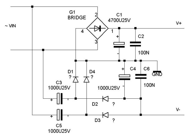

Re: Конструкция выходного дня, SLO-Recto-Twin
« Ответ #637 : Марта 05, 2009, 02:24:53 pm »
Двуполярку от одной обмотки можно получить вот так:
Для обоих плеч выпрямление двухполупериодное, так что нагрузка на транс равномерная.
« Ответ #638 : Марта 05, 2009, 02:29:00 pm »
Миша, напряжение на выходе нижнего плеча (-V) будет удвоенное! У тебя внизу схема умножителя на два.
« Ответ #639 : Марта 05, 2009, 02:46:10 pm »
Нифига, если не веришь посимь.
