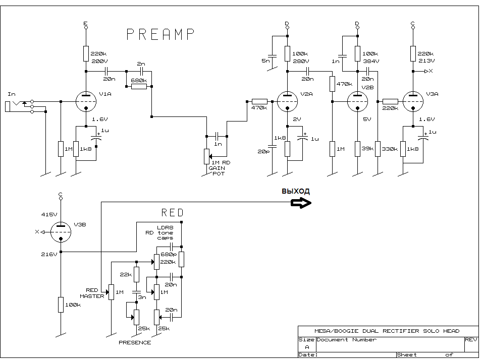

Приветствую всех!
похоже избитая тема, но для меня она свежа.
загорелся сделать Mesa Dual Rectifier Red Channel Preamp и только его, ничего лишнего.
хочу использовать максимально качественные компоненты, планирую сей девай использовать для записи нашего альбома + импульсы от Red Wire.
[size=20]схема[/size]
[size=20]блок питания[/size]

Dr.Fox
  • Сообщений: 2656
  • %USERNAME%
Re: Сделать Mesa Dual Rectifier Red Channel Preamp.
« Ответ #1 : Марта 09, 2010, 09:49:08 pm »
ненайдено....
Зы лучше в новичках такие вопросы;) щас вот сам месу доделываю) кстати через импульсы ты успеха не добьешся... надо собрать конец хоть на 5 ватт, но надо!иначе УГ будет

Mikola Ptashnikoff
  • Сообщений: 243
  • TESAURUS
    • ICQ клиент - 264272760
« Ответ #2 : Марта 09, 2010, 11:28:04 pm »
2 Venom
что не найдено?
почему считаешь, что импульсы не правильный путь?
оконечник есть, даже 2 усилка, но не могу я дома писать на нужной громкости.
« Ответ #3 : Марта 10, 2010, 12:01:29 am »
вот схема красного канала без модов, как есть.если будешь в разрыв включать, то на выход повторитель нужно добавить (как на твоей схеме крайний правый триод, который после мастера)
.кстати, на твоей схеме красный канал с модами.

Mikola Ptashnikoff
  • Сообщений: 243
  • TESAURUS
« Ответ #4 : Марта 10, 2010, 12:10:28 am »
2 Cronos
Спасибо, у меня есть без модов схема.
надо мне определиться по номиналам кондёров и резисторов, есть возможность хорошие заказать из англии.
и завтра транс привезут.
« Ответ #5 : Марта 10, 2010, 08:43:45 am »
надо мне определиться по номиналам кондёров.
Не понятна задача....зачем определяться с номиналами если есть схема оригинала?

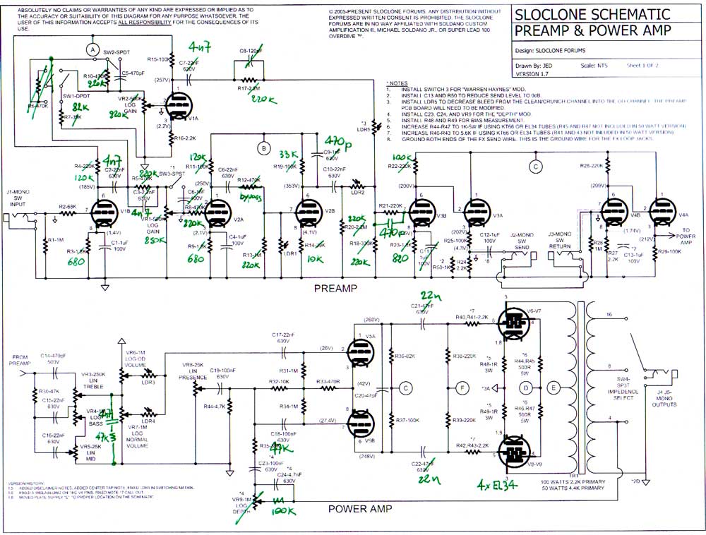

« Ответ #11 : Марта 10, 2010, 09:25:18 am »
вот первый вопрос:
после первого анода обычно ставят 20-22n, а тут 2.2n в модефикации, я поставил 4.7n (есть у меня 2 хороших кондёра на 4.7n MicaSilver).
кто, что думает об этих номиналах в этом месте?
Cronos
  • Сообщений: 132
    • ICQ клиент - 354220158
« Ответ #12 : Марта 10, 2010, 09:28:31 am »
это похоже на мод со слоклона.вот оригинальное его описание на английском:
this is a "modern sparkle" mod that fits in a sloclone board.
With detuned instruments I suggest to raise C4 to 2u2 and to lower C6 to 4n7 (a more "engl on steroids" sound). For strato like guitars C2 and C6 could be raised to 10n.
The basic idea is to cut lows in the previous stages and let harmonics passing through stages, then cut mids and enhance lows with Recto-Like fixed presence after the ToneStack and with a fixed depth in the NFB. NFB is also reduced for a more raw sound of PA. This sounds really good with EL34.
First two OD stages are Diezel like polarizations with lower cathode bypass for a more rock sound, then a overbiased soldano cold stage and a jcm800 stage (100k 820 + CF). The next 100k 2k2 + CF stage warms up the sound and works well with "modern" OT.
« Последнее редактирование: Марта 10, 2010, 09:29:01 am от Cronos »
« Ответ #13 : Марта 10, 2010, 09:35:57 am »
вот и картинка мода
а вот и отзыв того, кто этот мод пробовал: Интересный вариант . По перегрузу - я собирал очень близкий к этому мод Ректы. Первые 2 каскада и цепи м-ду ними  - почти такие же, и 47к\10к в аноде\катоде третьего каскада. Действительно, получаем более модерновый, менее мыльный, чуть более яркий и злой звучок, но с сохранением Ректовской основы.
« Ответ #14 : Марта 10, 2010, 09:37:14 am »
С6 это со второго анода?
Cronos
  • Сообщений: 132
« Ответ #15 : Марта 10, 2010, 09:39:36 am »
да.

Mikola Ptashnikoff, в твоей схеме после Мастера требуется разделительный конденсатор, поскольку на сетке КП - высокий потенциал. После резистора 1М движок-земля, шунтирующего Мастер, поставь 47-100нан.
ЗЫ: нумеруй элементы схемы, чтобы проще было объясняться :).

Mikola Ptashnikoff
  • Сообщений: 243
  • TESAURUS
« Ответ #18 : Марта 10, 2010, 10:16:25 am »
пронумеровал, надеюсь правильно понял по поводу конденсаторов в конце это С19 и С20, ещё бы определить номинал С19.
правильная схема дальше...
« Последнее редактирование: Марта 25, 2010, 01:31:12 pm от Mikola_Ptashnikoff »
Cronos
  • Сообщений: 132
« Ответ #19 : Марта 10, 2010, 10:33:08 am »
Mikola Ptashnikoff, неверно нарисовал. Убери конденсатор C20, а конденсатор С19 поставь между R31 и R32. Это имел в виду EaNot. Емкость С19 поставь 47 нФ, если басов мало будет, то попробуй 100 нФ.
