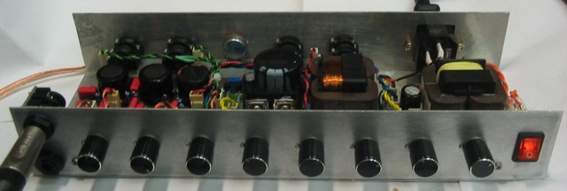

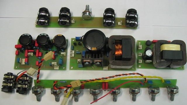

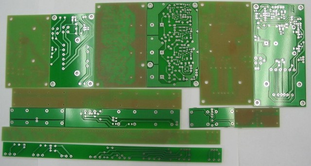

Платы для мини головы
Они же в собранном виде
Осталось решить вопрос с корпусами
