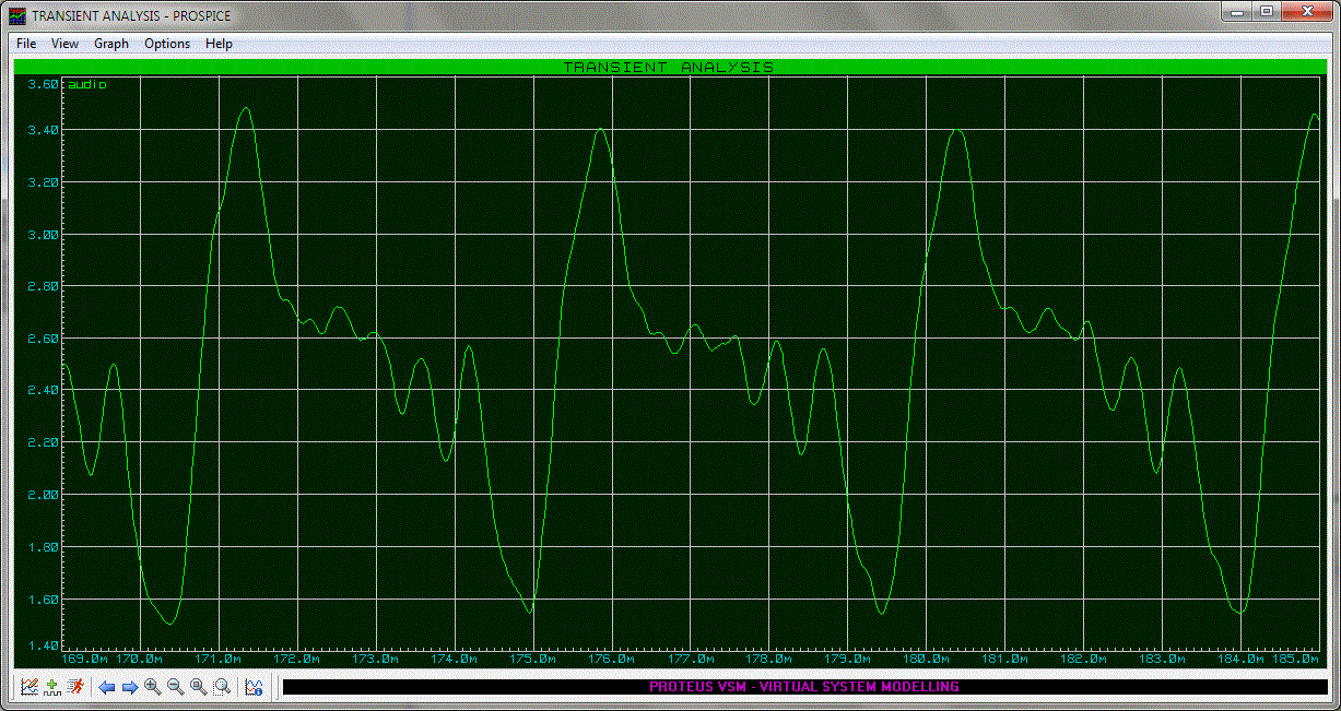

Вот есть некая теория происхождения "ламповости" в звучании - мол, нужна некая "волшебная" форма - с горбиком внизу, с полочкой сверху.
Типа, сделал её - и получил, типа ЛАМПУ.
Или, там другая теория - мол, всё счастье в скважности, производимой сеточным детектором...
А теперь, плз, растолкуйте ка мне - как эту волшебную кривулю высечь из живого гитарного звука, вот, к примеру, такого:
Что скажете, теоретики?
 :P
UPD: забыл сказать - это одна струна, то бишь без интермодуляции всякой...

Сэр
  • Сообщений: 190
« Ответ #2024 : Марта 08, 2013, 09:27:05 am »
А зачем ее высекать из живого звука   :-?, Вы же не ищите в живом изображении телевизора настроечную таблицу :)

« Ответ #2025 : Марта 08, 2013, 09:51:10 am »
Одиночные ноты, обработанные ламповой схемой или ее транзисторно/оушным эмулятором действительно мало различимы. А вот на риффах, дабл-стопах и аккордах разница становится более заметна. Почему так получается? У меня, например, нет готового ответа. Причин, думаю, несколько. Это и форма сигнала, и сеточное детектирование, и динамическое изменение скважности на выходе. А еще совсем не затронут вопрос о постоянной составляющей спектра, которая и делает "чик-чик" при несимметричном  начальном ограничении и "пик-пик" при симметричном.
  Peratron, как раз для Вас! Предлагаю следующий эксперимент: подаем сумму двух синусов с частотами 90Гц и 400Гц, и амплитудами 2В на схему диодного фиксатора уровня, а результат - на двухсторонний симметричный ограничитель. Смотрим форму сигнала и спектр. Затем убираем фиксатор уровня и снова смотрим форму и спектр. Очень интересный результат! Первая схема меньше "запирается" для сигнала с большей частотой.
« Ответ #2026 : Марта 08, 2013, 10:01:02 am »
Что есть "фиксатор уровня"?  :-?
Что касается изучения спектров -  то этого добра я насмотрелся. И ответы у меня есть  :P
Но мне интересна дискуссия...

« Ответ #2028 : Марта 08, 2013, 12:46:10 pm »
Диодный фиксатор уровня это первая часть амплитудного детектора с удвоением напряжения. То есть разделительный конденсатор, а за ним - диод на землю. Имеет и самостоятельное применение. Почитать можно здесь: "Справочник по радиоэлектронным устройствам" под ред. Д.П. Линде, том 1, стр.353.
« Ответ #2029 : Марта 08, 2013, 01:59:18 pm »
Плз, в качестве примера - конкретное использование подобного решения в примочках.
А то не понятно, о чём речь...

« Ответ #2030 : Марта 08, 2013, 06:13:30 pm »
Конкретный вопрос - конкретный ответ:
 https://www.box.com/s/aj5sgw82qcgt3wwd9xpb
Тут рядом, в теме про примочки на ОУ, вчера выложил.
« Ответ #2031 : Марта 08, 2013, 06:16:56 pm »
И что из этого следует?
Кроме того, подобное решение не является популярным - это вариант, который требует конкретных пояснений и иллюстраций графиками и осциллограммами.

  • Сообщений: 653
« Ответ #2033 : Марта 08, 2013, 07:56:25 pm »
И что дальше?
Я спросил про "волшебную горбушку" - ну, в очередной раз её лицезрею.
Вопрос - в чём "волшебство" то?

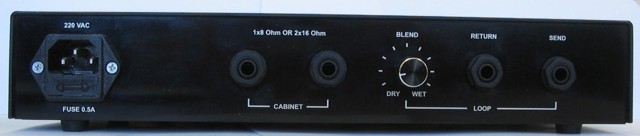

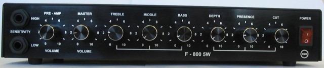

« Ответ #2034 : Марта 14, 2013, 03:25:07 pm »
Первый "товарный" образец JCM800+5W
« Последнее редактирование: Марта 14, 2013, 03:36:41 pm от mike »
« Ответ #2035 : Марта 14, 2013, 03:33:23 pm »
Напрашивается сказать не просто "товарный", а ФИРМЕННЫЙ!   [smiley=thumbsup.gif]
« Ответ #2036 : Марта 14, 2013, 04:31:03 pm »
Ой мне прямо захотелось выкинуть лампы к чёртоу :D
Красиво.
AndreyKr
  • Сообщений: 191
« Ответ #2037 : Марта 15, 2013, 04:26:25 pm »
Михаил, просто потрясающе! И радует глаз  :)
Респект! Вы восхищаете меня!
Kostyan
  • Сообщений: 1442
« Ответ #2038 : Марта 17, 2013, 12:32:32 pm »
Ох и крутой девайс! :D
