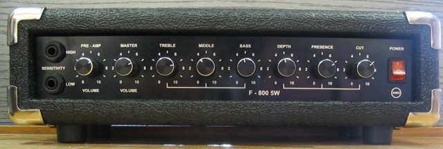

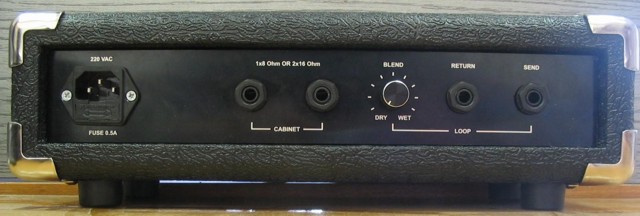

« Ответ #2065 : Апреля 26, 2013, 02:42:29 pm »
Вариант мини головы в виниле.
« Последнее редактирование: Апреля 26, 2013, 03:39:09 pm от mike »
« Ответ #2066 : Апреля 26, 2013, 03:03:38 pm »
симпатично, но я бы ножки лучше бы взял резину на самоклейке, т.к. ножки высотой 15% усилителя - немного не гармонируют.
« Ответ #2067 : Апреля 26, 2013, 03:20:36 pm »
Черные уголки будут уместнее.
« Ответ #2068 : Апреля 26, 2013, 03:34:08 pm »
Про уголки соглашусь. А вообще их наверное и не нужно здесь, они слишком крупновато смотрятся, как и 15%-ные ножки.
Также просятся гнёзда с блестящей металлической вставкой, "шоб было видно куда попадать джеком".
« Ответ #2069 : Апреля 26, 2013, 04:10:48 pm »
уголки можно и оставить, только ручки сменить на те, что с металлическими шляпами, чтобы уголки не доминировали.

А мне уголки нравятся - они дают контраст и хорошо сочетаются с металлическим отблеском ручек...Хотя и с черными будет хорошо)  Ручки кстати можно бы и поменять на что-то более солидное - усилитель ведь высоко класса вышел ;) Ножки действительно слишком большие, про гнезда солидарен с Denn'ом.
