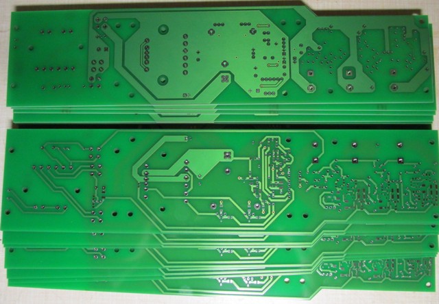

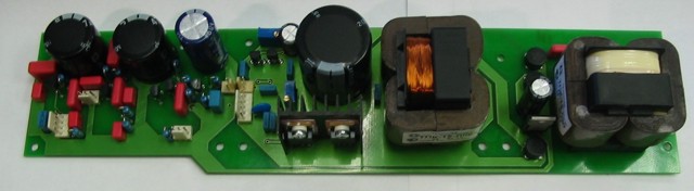

Пришли новые платы мини головы (пред+оконечник+БП).
Моноплата для уменьшения количества разъемов и проводов.
« Ответ #2132 : Декабря 24, 2013, 07:32:38 pm »
Сделано безукоризненно. Натурально фабричное качество. Глаз радуется.
