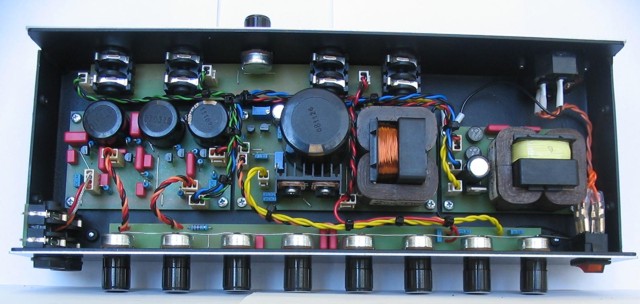

В F-800 у меня общий силовик на все питания (справа).
Когда делал "примочечный" вариант, использовал в качестве повышающего транследовский ТПГ.
