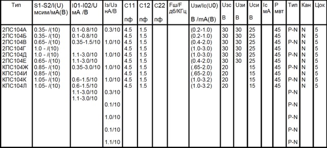

Отличный звук, очень классные убер и кранк. Буду собирать убер, накидал заказик в чипдипе  :). Кстати можно ли чем заменить кпс104а?

Антон Калина
  • Сообщений: 1101
  • TUBE SATISFACTION!
« Ответ #733 : Октября 27, 2009, 12:17:57 pm »
КПС104 отлично заменят J201, я пробовал, с ними звук даже получше, имхо. Можно заменить и на КП303А, но их нужно будет подобрать по напряжению отсечки (чем ниже, тем лучше). Ну и еще по замене где-то здесь недалеко инфа была.

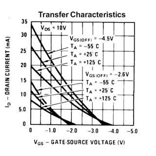

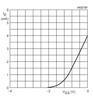

« Ответ #734 : Октября 27, 2009, 01:21:54 pm »
По моему можно также заменить на BF245A
J201                                                                                 BF245A

Ljeha
  • Сообщений: 630
« Ответ #738 : Октября 27, 2009, 03:09:30 pm »
Тогда закажу BF245A, а то J201 под 400р шт стоят :o.
