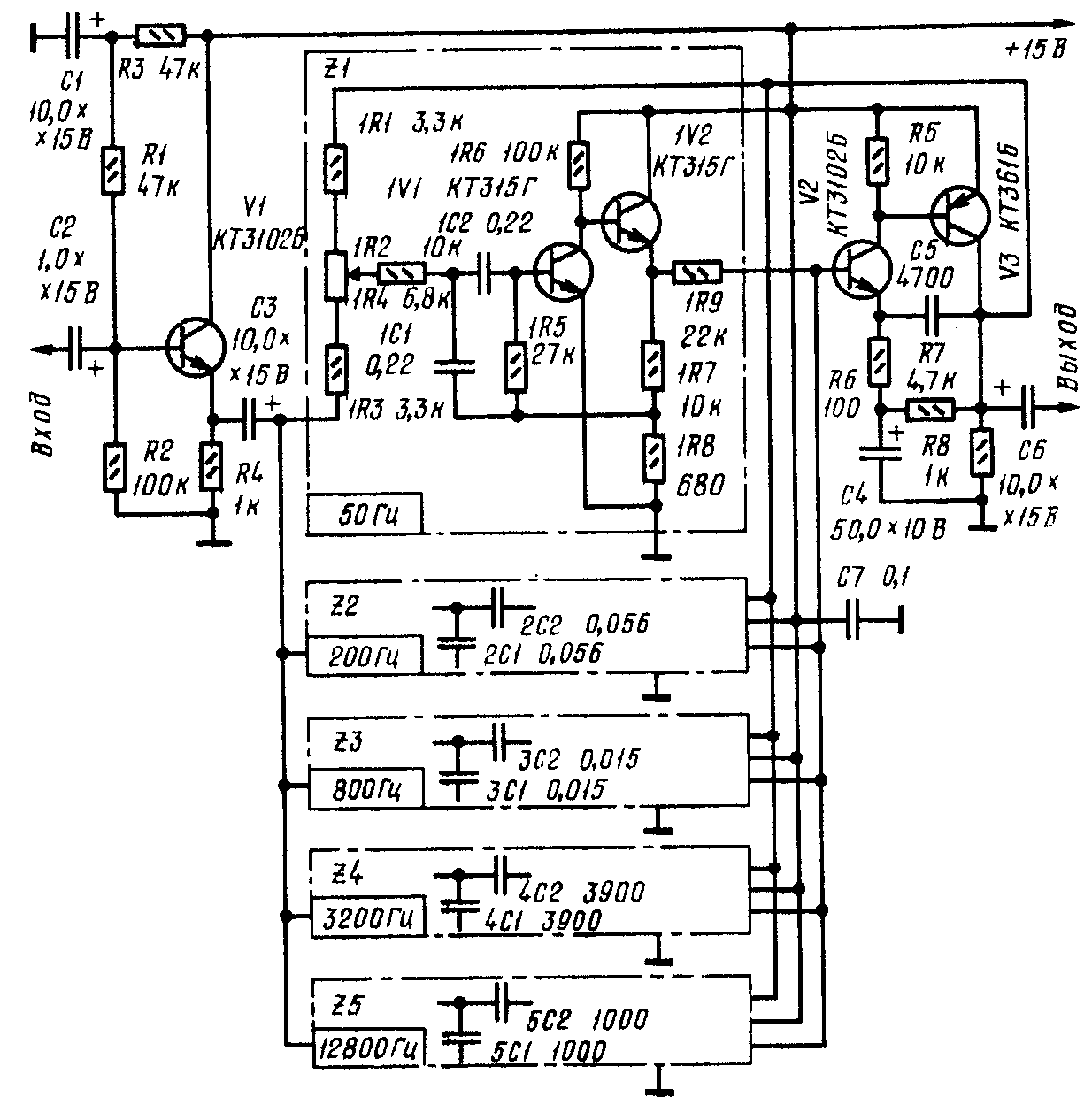

@ OlegFX
 Классика квакух:
Вот тут полосовые биквады на инверторах:
Или такой вариант :
UPD: к слову, мод эквалайзера, что на второй схеме, я во времена оны очень успешно использовал в качестве гитарного!
Пришлось, конечно, схему перепахать - пересчитать фильтры, несколько почистить схемотехнику. Но общая структура как раз такая была, как на приведённой в пример схеме.
Частоты я, помнится, взял такие: 125, 250, 500, 1000, 2000, 4000, 8000.
Фишка в том, что крайние полосы работают ещё и как шельфы - то есть, внутри поля регулировок работают, как и другие полосовые, а вне - рулят все частоты до края звукового диапазона.
Гитара рулится очень качественно, а ФЧХ эквалайзера максимально хороша и потому звучит отменно.
Сейчас, конечно, нужно использовать нормальные транзисторы...

Re: Простая генеративная машина
« Ответ #109 : Апреля 22, 2011, 11:41:07 am »
Схема в ответе #102 - полный абсурд, неудачная попытка слепить что-то из порочной идеи.
Такие схемы - позор разработчикам.  >:(
« Ответ #110 : Апреля 22, 2011, 06:42:03 pm »
Олег, а насчет наших К574УД2 (сдвоенные, быстродейств.) не подскажешь, в смысле применения
Саша, для этой схемы не подойдёт ни этот, ни УД12 - по той же причине. Из наших - только 140УД17. Можно попробовать и другие  (140, 153...) но только с цепями подстройки нуля. Я бы, всё-таки, сделал бы на ЛМ324. Можно и на базе этой схемы, только добавить на вход ус. на транзисторе (схема с ОЭ) с Кус примерно 100, тогда ОУ уже будет работать с  Кус 100...300, что сильно упрощает дело.
Ну, если это и позор, то не разработчикам, а интерпретаторам, которые, перерисовав схему, поменяли "тест шума" на "генератор шума" и не указали источник. Вот, отыскал в даташите на ОР227:
Peratron снова изобретает альтернативную терминологию. "Полосовой фильтр с многоконтурной ОС" - у него "биквад", притом, путём заземления входа этого ПФ и подачей вх. сигнала в другую точку получается Т-мост под названием ... тоже "биквад". Предлагаю развить почин: гиратор - это ФВЧ (если снимать сигнал с эмиттера), а т.к. слово "ФВЧ" короче слова "гиратор", то употреблять "ФВЧ". Кстати, эмиттерный повторитель - это сильно упрощённый гиратор, так что, смело называйте его тоже "ФВЧ" - по месту разберёмся. Я так понимаю, что в очередной раз просить ссылку на источник такой интепретации термина "биквад" со схемой - дело дохлое. Имеется ввиду не биквад с двумя интеграторами, а сабжевый.
« Последнее редактирование: Апреля 22, 2011, 07:41:47 pm от olegfx »
« Ответ #111 : Апреля 22, 2011, 06:50:31 pm »
Peratron снова изобретает альтернативную терминологию. Полосовой фильтр с многоконтурной ОС - у него биквад,
Как бы и кому бы это и не нравилось - но оно так. Протесты можешь отсылать в Лигу наций...
притом путём заземления входа этого ПФ и подачей вх. сигнала в другую точку получается Т-мост под названием ... тоже "биквад".
С точи зрения ТЛЦ - это именно так: фильтр ПС имеет расчётные характеристики только при нулевом выходном сопротивлении предыдущего каскада - что означает, что по переменному току эта точка для цепей ОС заземлена. Поведение схемы, описываемое матрицей дифуравнений, идентично при любом варианте воздействия - через подачу напряжения в точку соединения сопротивления с землёй, или подаче тока в точку инвертирующего входа. Поэтому это одна и та же цепь - в любом варианте её использования (ПФ, ФВЧ, ФНЧ).

Ператрон, вот, только не надо заниматься подменой предмета спора - ты же прекрасно понимаешь, что я не о принципах работы (их родственности), а о терминах. Надо полагать, что в первой цитате ты как раз для этого убрал мои кавычки - мол, речь не о терминах.
Учёные, инженеры, изобретатели придумали схемы, конфигурации и соответствующие им названия, чтобы каждый раз было понятно, о чём идёт речь. Весь мир пользуется этими устоявшимися терминами, а "баба Яга - против". Квакушка на бикваде, блин...
