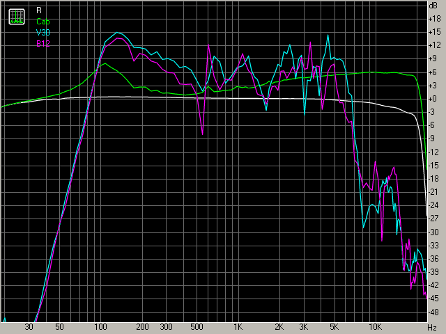

Вот еще добавлены ачх снятые микрофоном с динов микрофоном (через тот же оконечник)
А вот оригиналы из даташитов (похоже снято с усем с низким выходным сопротивлением, так как подъема на резонансе нет)
