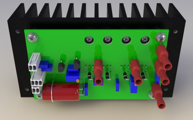

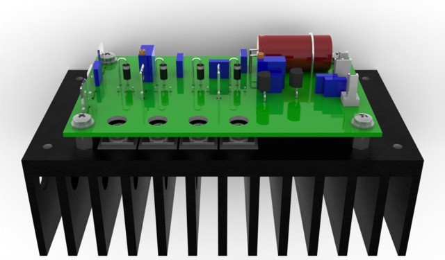

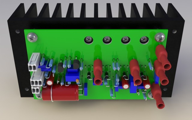

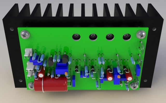

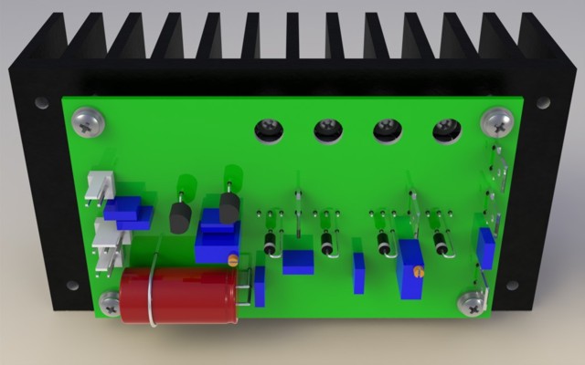

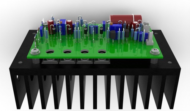

Модуль трансформаторного оконечника на 40 Ватт.
Вариант с смд.
Вариант со всеми выводными компонентами.
Инфа по обоим вариантам здесь

Интересно на транс глянуть :).
А на этих картинках даже отражение в текстолите есть... офигеть... можно подумать - фотки...
