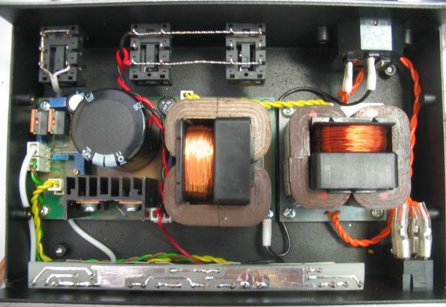

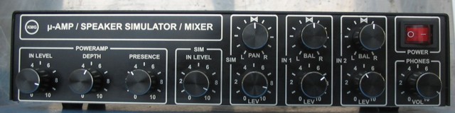

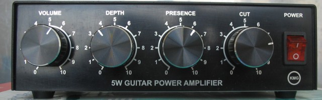

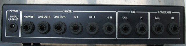

Не прошло и нескольких лет :), доделал долгий проект: собрал двойное моно 5W KMG в одном корпусе. Раньше просто один канал трудился, уезжал, приезжал, а второй в виде "воздушки" на проводах дома лежал на пожарный случай.
Это более макет, конечно, не продукт, но нет ничего более постоянного, чем временное :), тем более, это рабочая лошадка "для себя", не "на продажу".
Ручки регулировки наденутся, названия регулировок подпишутся. Фломастером :).
Вверху слева направо (на каждом канале): вход джек, вход тюльпан, громкость.
Внизу: депт, презенс, кат.
Корпус от какого-то свича, на предыдущей работе по случаю прихватил несколько таких.

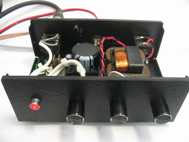

Максим, сделай фальшпанели, хотя бы из пластика, как я на прототипном варианте, тоже в корпуе от принтерного свича.
Marton
Да, конечно, надо будет сделать, тоже подумал об этом.
