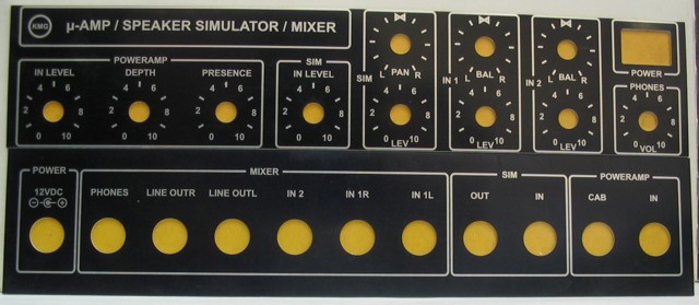

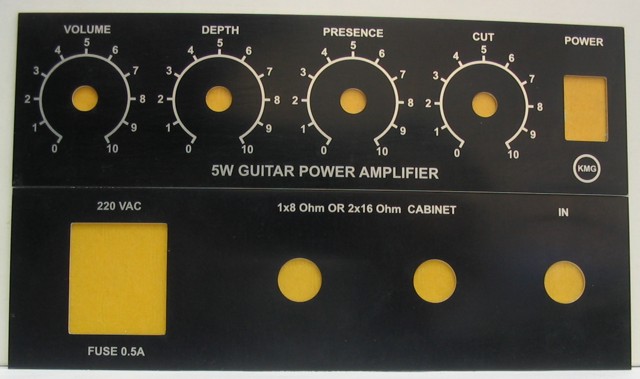

Пришли панели на микрооконечник и 5 ваттник, ждем корпуса ;)

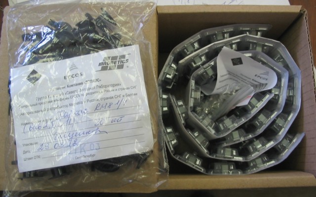

Очередное поступление - сердечники с каркасами для катушек в микрооконечник.

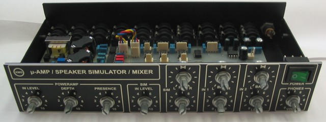

Собрал часть проекта 'микрооконечник-сим' - пока сделал только оконечник для игры в каб
Как будет время, доделаю оставшуюся часть, да и каркасов пока нет для индуктивностей эквивалента.
Звук порадовал, но как наиграюсь побольше - расскажу впечатления.

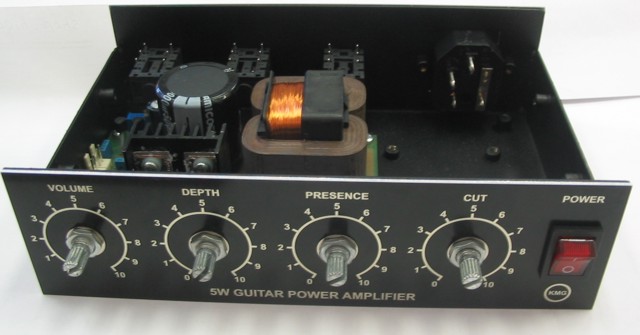

Корпуса получены, начался процесс сборки.
« Последнее редактирование: Июня 13, 2012, 11:16:40 am от mike »
