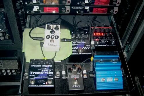

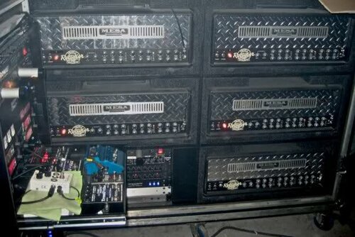

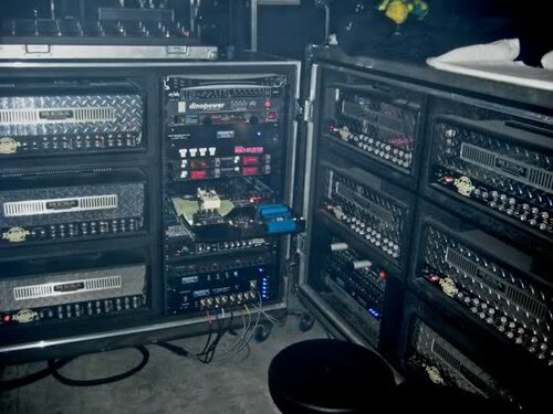

Через софт то может Paul Hirsche в роликах и играет, только в тех роликах звука Rammstein нет. Я слышал про SansAmp PSA, Mesa Boogie Tri-Axis pre, ADA preamp - что возможно похоже на правду и Mesa DR, SLO100 - у Рихарда.
This is Richard Kruspe's live gear:
http://fotki.yandex.ru/users/kdolotov/view/458979/
http://fotki.yandex.ru/users/kdolotov/view/458978/
http://fotki.yandex.ru/users/kdolotov/view/458977/
