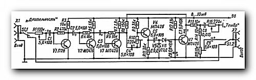

Из "В помощь радиолюбителю" можно посмотреть подборку схем здесь, кстати не только оттуда, но и простенькие для повторения схемки из "Радио" вроде этой:
Во!!! Это была моя самая первая (78-й год) рычалка из "За рубежом" журнала "Радио" , кажется, 76-го года.
Мне тогда казалось, что звучала бесподобно. ;-) Даже лабухам из Запорожской областной филармонии понравилась. Кстати, сделана почти по канонам - никаких общих ООС. Завклубша, когда услышала, спросила : "А шо це у вас рыпыть та скрыпыть ?" ;-)
P.S. Транзисторы там рекомендовалось ставить с возможно бОльшим Вст (не менее 500, и особенно первый), для этой цели подходили в те времена  КТ342В, и чуть позже появились КТ3102, у которых некоторые буквы тоже соответствовали рекомендациям.

Из "В помощь радиолюбителю" можно посмотреть подборку схем здесь...
Из схем по этой ссылке по молодости пробовали вот эту:
Отличалась отличным сустейном.  :)
И вообще работала на удивление гладко...даже с "Уралами" и "Аэлитами".  ;D
Хых...герма-а-а-ний.  ;)
« Последнее редактирование: Октября 11, 2011, 03:45:09 pm от Lion »
Еще бы не гладко, там простейший гейт стоИт. ;-) Правда, без гистерезиса, поэтому, предположительно , конец звука на затухании может пропадать-появляться.
Ну, а на счет германия - это бесспорно, еще тогда гуру местного значения говорили об этом.
Единственное, что IMHO нехорошо - очень низкое входное сопротивление , если "на полную". Разве что для Формант и Аэлит с 3-килоомными датчиками с высоким резонансом (которые в СССР-ре стоили 5.5 руб, именно их ставили в Форманты). Но, глядя в схемы некоторых совдеповских примочек, перестаю уже удивляться нескольким параллельно подключенным входам, притом, с невысоким входным сопротивлением, и отсутствию хотя бы эмиттерного повторителя на входе.
