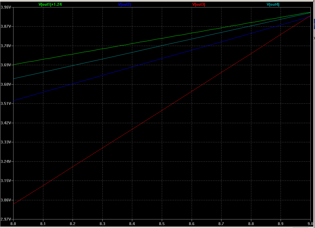

Основные схемы - на Q1 и на Q2,Q4. В схеме на Q3,Q5 один диод заменен резистором таким, чтобы получить одинаковый ток коллекторов Q3 и Q2.
Аналогично, в схеме на Q6 резистор R14 подобран. Исходно напряжения на OUT2-OUT4 близки. К OUT1 я добавил постоянную величину, чтобы все четыре "курвы" были в кучке для большей наглядности.
Смотрелось изменение Р.Т. от питания и температуры. Результаты ниже.

Ператрон, дались тебе эти базовые делители... И так неплохо. Посмотри графики. Схема с одним диодом в ГСТ  вполне стабильна, что по питанию, что по температуре.
