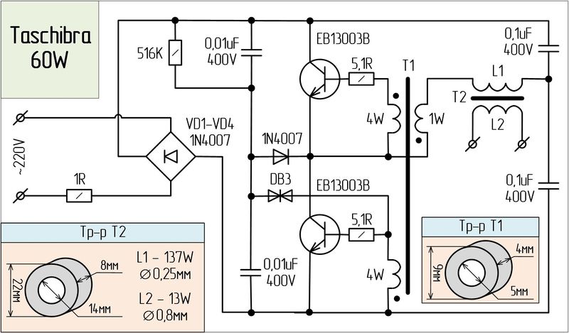

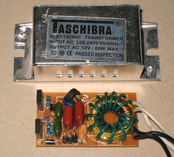

Вот к примеру - ЭТ на 60 ВА:
Добавочное кольцо с выпрямителями будет не больше.
Если делать свой проект - то полный фарш можно вписать в этот же габарит.
Можно и домотать обмотки на штатное кольцо - хотя по мне проще соорудить свою печатку и сразу на ней всё выложить.

Это ж, как я понимаю, самый дешевый китайский питальник для "лампочек подсветки", от которого все кругом фонит и наводки :)
И это только типа "трансформатор", а еще остальное все городить, фильтры, стабилизацию и защиту...бр-р-р.
UPD: посмотрел в инете на более продвинутые варианты и совсем заскучал...все же трансформатор будет поменьше места занимать :(
