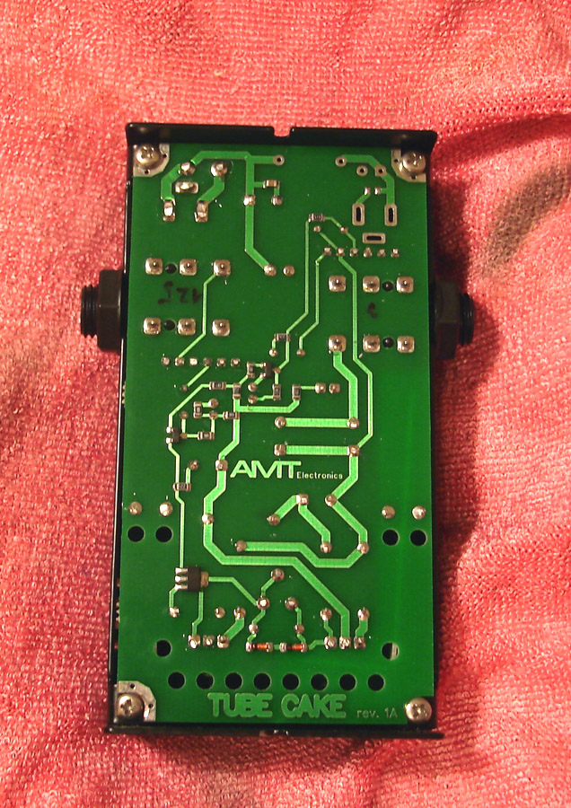

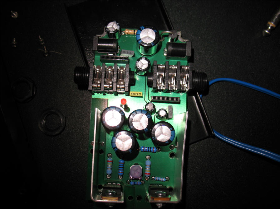

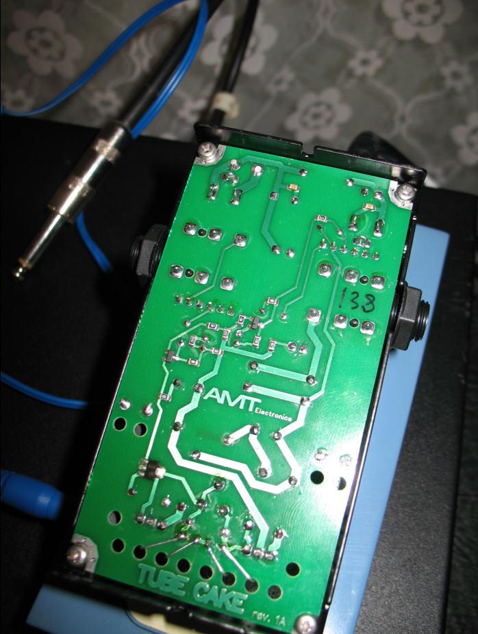

Вот фотки нутрянки нашел.
« Последнее редактирование: Мая 27, 2012, 09:22:37 pm от mike »
Elick
@ KMG
Судя по фоткам, там слово "tube" в издевательской редакции с нецензурным уклоном... Максимум режим А, но это, таки, не лампа вовсе...

Судя по фото, в отличие от изделия KMG, выходного трансформатора нет. Но схемку хорошо бы снять, для изучения.
Как вариант, это мог бы быть Andrea Chiffoli -
http://www.onlinedisk.ru/image/884060/АндреаЧиффоли.gif
Хотя, для класса А на 3 Вт должны быть приличные радиаторы.
Или вот - еще более похоже - http://imageshack.us/photo/my-images/543/2irf510adjdifin.gif/

Есть у кого опыт снятия по фото?
Понять бы структуру хотябы...
