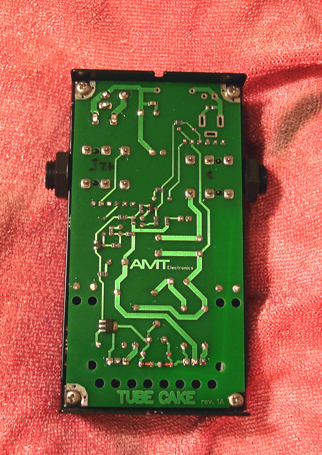

EvgenyS
  • Сообщений: 1418
Вспоминаю одну байку, которую рассказывал мой научный консультант.
Как-то проектировали в Анлгии мини гидроэлектростанции. Куча народу, институты, гранты. Уперлись в решение сложной задачи условной оптимизации. Чтобы начать ее решать, нужен проект станции, котоый будет допустимой точкой в пространсте поиска (удовлетворяем всем критериям и ограничениям).
Англичане проектируют станцию, считают на модели - недопустимые параметры. Начинают проектировать другую - ничего и т.д.
Дык мой науч.рук. подошел к ним из-за спины и спросил: "А есть любая реально работающая станция?". Отвечают: "Есть пара"
- "Ну, вот и берите от туда параметры - они допустимые".
Они ему даже нехилую премию выписали, за то, что сократил им время на поиск.
К чему я это? У нас есть допустимая точка для поиска - это AMT Tube Cake. ИМХО, глупо игнорировать ее.
Потому прошу всех! Если есть возможность - сделайте качественных фото внутренностей. Мне на гитарплеере отвечают - купи и фотай. Есть опасения, что если куплю, то не захочу разбирать и разбираться, а значит ничего нового из нее не родится...

Вот что я нарисовал с фотографий.
1) Типы и выводы транзисторов я не обозначал специально - кто знает цоколевку СМД?
2) В цепи есть 2 места с разрывами, на фото - многоконтактная колодка для соединений чего-то.
У входного джека 2 дорожки (I2, I4 на схеме по номерам пинов): от джека и на кондер. Думаю там громкость. Возможно один из контактов колодки на землю.
У выходного на колодку 3 разьема (O1, O2, O3). Тут как-то размещены Presense и Depth.
3) Поскольку плата двусторонняя, где элементы садятся на землю не видно. На схеме в центре есть вот такое место (там у меня вопросики). ИМХО земля на ноге транзистора и кондере.
4) Что с типами транзисторов. Логично было бы полевик на вход для входного сопротивления. На предыдущей схеме полевик в другом месте (при условии, что я вход правильно обозначил).
Типы других (кроме выходных) пока вызывают сомнения)
5) Может кто номиналы резсторов прикинуть с фото?
Реплики, реплики...
Человек
  • Сообщений: 15
Там перед третьим транзистором (драйвером) резве есть кондер на плюс и резистор на массу?
Там помоему последовательно резистор смдшка и конденсатор на плюс.
А первый каскад полюбому полевой транзистор. p-канальный? Смещение от делителя с шунтом по ЗЧ.
