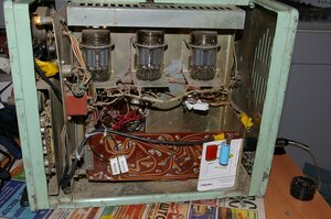

Это он?
Мне предлагают такой на пиво менять  ;) придется менятся

только я этот открывал у него  2выходные лампы было вроде  :-? может есть модификации... ато я не уверен, вдруг у моего мощность ниже  ;)
Может кто помнит , что у него за железо на питальнике и выходнике?
Да, такой - вот он внутри
Посмотреть на Яндекс.Фотках
« Последнее редактирование: Сентября 23, 2009, 12:07:21 pm от dks »

Да что-то знакомое.... Все равно там трансформаторы придется перематывать! Какое там сечение железа... а то вдруг не хватит на 400Вт
Re: Мегапроект - ламповая басовая голова 400Вт
« Ответ #13 : Сентября 23, 2009, 12:27:19 pm »
Почему перематывать? Там было условно под 6х6П3С-Е - выход на вторичке 30В.
