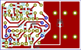

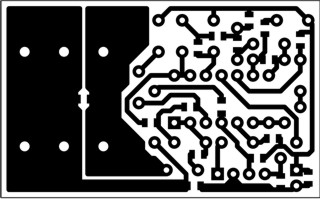

Sanoend
  • Сообщений: 1241

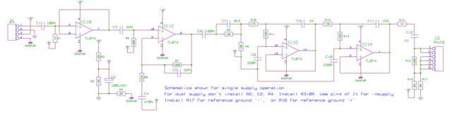

ссылка на схему
http://imageshack.us/img244/9830/v30originalkh2.jpg
нарисовано неудобно, можно бы перерисовать, но я неумею.
ссылка на разработчиков
http://www.diystompboxes.com/smfforum/index.php?topic=72863.0
всё это также есть в теме окно в европу, на 16 странице.

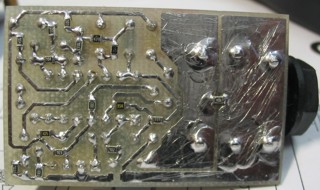

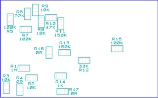

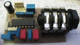

я развел печатку, но не для TL074, а для двух 072 и под двухполярное питание. В устройствах с небольшим усилением я предпочитаю толстые дорожки. Детали неподписаны, но там и так всё понятно, с левой стороны платы впаивается выходное гнездо. Шумов от спикерсима полный ноль если помими кондеров в блоке питания ещё и на плату посадить, для этого рядом с гнездом есть посадочные места для электролитов. По поводу звука: на мой взгляд это лучший спикерсим, мне нравится даже больше магнума.
ссылка на печатку:
http://www.onlinedisk.ru/file/172608/
буду рад если кому-нибудь пригодится. печатка провереная, всё работает.

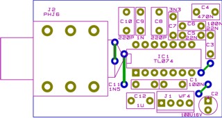

Уважаемый комкад KMG внес некоторые исправления и развел ещё варианты платы.
Еще один вариант - одно/двуполярное питание и возможность землить или "-" или "+" при однополярном питании
Комментарии на схеме
« Последнее редактирование: Марта 24, 2010, 03:01:38 pm от Sanoend »

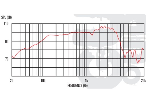

Vintage 30
Ачх из даташита
Снятая RMAA
Legend-v12
Ачх из даташита
Снятая RMAA
На обоих динах заметен сильный подъем в районе 150Гц, которого нет на даташитовских ачх. Это похоже обусловлено слабым демпфированием дина гитарным усилителем в районе резонанса дин-ящик.
Также видно, что ячх Vintage 30 на малой громкости имеет выброс на верхах. В реале он действительно начинает "подпесочивать" на малой громкости. Legend-v12 боле стабилен при разных громкостях.

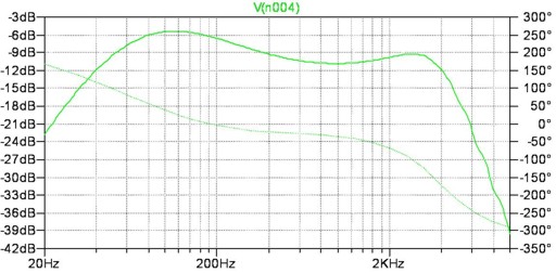

Теперь насчет обсуждаемой схемы.
Ачх оригинала:
По моему слишком большой модъем в районе резонанса дина и слишком малое затухание после него к низам. В реале схема сильно "басит". Я заменил кондеры перед первым каскадом фильтра 22n на 10n и после него 100n на 47n и получилась следующая ачх:
На мой взгляд, звук стал более вменяемым.
Sanoend
  • Сообщений: 1241
KMG спасибо очень информативный пост, 22n я тоже заменил на 10n, но забыл об этом написать. Кстати на линейных мониторах и без замены было вполне вмееняемо, но с заменой всеже лучше.

уважаемые .. есть вопрос ... а если минус для питания пустить на землю .. будет работать ??
OldMike
  • Сообщений: 1963
    • ICQ клиент - 366028254
R3,R7 нужно будет пустить не на землю, а на 1/2 питания (см. любую однополярную схему, например  http://forum.gtlab.net/cgi-bin/yabb2/YaBB.pl?num=1246201423/195#195 пост201, детали R1,R2 и С2), а кроме того добавить на вход первого операционника цепочку, аналогичную С1(0,1мкФ) и R3, причем новый R3  - тоже на 1/2 питания (на приведенном примере называется +5v).
« Последнее редактирование: Июля 28, 2009, 12:31:16 am от OldMike »
Sanoend
  • Сообщений: 1241
и ещё при однополчрном питании на вхол лучше поставить регулятор чувствительности, а то иногда перегружатся спикерсим будет.

для однополярного питания так правильно будет ???
« Последнее редактирование: Июля 28, 2009, 01:43:14 pm от bzz »
Вход и выход тоже нужно разделить по постоянке.
Между движком P1 и 5-ой ногой U1b кондер, а 5-ю ногу U1b через резистор на 6В.
Между 1-ой ногой U1a и R12 тоже разделитальный кондер.
bzz
  • Сообщений: 19
    • ICQ клиент - 462096409
Между движком P1 и 5-ой ногой U1b кондер (100nF ????) , а 5-ю ногу U1b через резистор (100K ???) на 6В
Между 1-ой ногой U1a и R12 тоже разделитальный кондер (тоже 100nF ??)
При 100N и 100К получается ФВЧ с частотой среза 16Гц, что вполне нормально. На выходе частота среза будет определяться сопротивлением нагрузки (то есть входным сопротивлением девайса на который ты будешь подавать сигнал). Я бы поставил 1uF, чтобы застраховаться для входного сопротивления вплоть до 10К.
