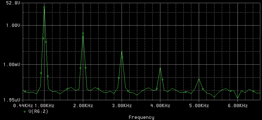

Вот для ориентира спектрограммка при амплитуде первой гармоники 33 Вольта - что на приведёнке 2 кОм даёт 0.25 ВА:
Как видим, при общих искажениях меньше 1%, имеем совершенно классический ламповый спектр с быстроспадающим хвостом!
Искажения задаются лампой и солид в данной конфигурации ничего не добавляет - в ходе дальнейшего обсуждения я покажу, почему это происходит.
Перегруз тоже формируется исключительно баллоном - специально смотрел отдельные характеристики солида. К слову, когда будете симулировать, удобней всего это сделать путём замены лампы генератором синусного тока - в нём устанавливается начальный ток смещения, равный току лампы и задавая синус, можно посмотреть все характеристики транзисторной части схемы без лампы.

Адаптерный транс в качестве выходника? Я как то пробовал парочку перевертышей "послушать" - они были глухими как танки.
Re: Гибридный ответ чампу ;-)
« Ответ #3 : Июля 01, 2011, 04:52:50 pm »
Всё зависит от того, в каких условиях (с какой схемой) слушать - нет никаких особых физических причин для снижения полосы пропускания по ВЧ.
Обычная намотка, мало чем отличающаяся от тех же ТВЗ, а тем паче от ТВК.

Для уменьшения потребляемой мощности используется динамически согласованная нагрузка ИП - нижнее плечо модулируется с катода входным сигналом, обеспечивая дополнительную прокачку тока через нагрузку в нижней полуволне.
То же самое можно сказать и про любой другой двухтактный усилитель на транзисторах одной проводимости, и от этого они не становятся однотактными.
« Последнее редактирование: Июля 01, 2011, 07:51:52 pm от olegfx »
« Ответ #18 : Июля 01, 2011, 07:41:42 pm »
Это всё выросло из усилителя Джона Линсли-Худа. См. например, это: http://forum.cxem.net/index.php?app=core&module=attach&section=attach&attach_id=...
Повторю ещё раз - никакого отношения данная топология к предмету обсуждения не имеет!
Различия абсолютно во всём...
Посмотри пожалуйста внимательней - и сравни...
Сабж станет однотактным, если заземлить по переменке затвор нижнего транзистора. А так - двухтактный в классе "А".
Нет.
Нет.
« Ответ #19 : Июля 01, 2011, 07:52:08 pm »
Вот, нашёл в оригинальной статье про JLH, именно двухтакт:
« Последнее редактирование: Июля 01, 2011, 08:02:16 pm от olegfx »
