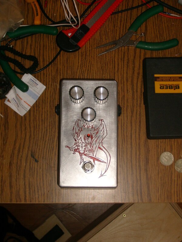

Вот как я делаю на корпусах Gainta.
1) Зачищаю поверхность мелкой наждачкой.
2) Промываю с мылом
3) Наношу лутом рисунок негатив. Места где нет рисунка подправляю маркером для печатных плат или цапонлаком, если большая поверхность.
4) Подготавливаю раствор хлорного железа 1:6 !!!
5) Края корпуса обклеиваю молярным скотчем, так чтобы из лицевой поверхности получилась ванночка, глубиной около 1см.
6) Выливаю на корпус раствор хлорного железа.
Травление идет довольно бурно, с выделением хлора и небольшого количества тепла.
Время травления от 10 до 13.5 мин. Этого времени будет вполне достаточно, для глубины травления примерно 0.5-0.7мм. Глубже делать нет смысла, кромка травления может получиться погрызанной.
Обязательное условие, для получения ровной поверхности травления - на протравливаемой поверхности не должны скапливаться пузырьки газа. Так что каждые 2-3 минуты аккуратно покачивайте ваш корпус.
7) Набираю ведро холодной воды и кидаю в него корпус вместе с раствором.
Если этого не сделать, а просто слить раствор отработанного хлорного железа с поверхности, то после соприкосновения с кислородом из воздуха, в местах травления появится черный окисел, который будет тяжело смыть.
8) Хорошо промываю корпус, тряпочкой со столовой содой, дабы не нанести глубоких царапин.
9) Задуваю рельеф краской, и полирую всю поверхность наждачкой(чем мельче тем лучше).
Травление по точности ничем не уступает травлению меди. Все зависит от лута.
