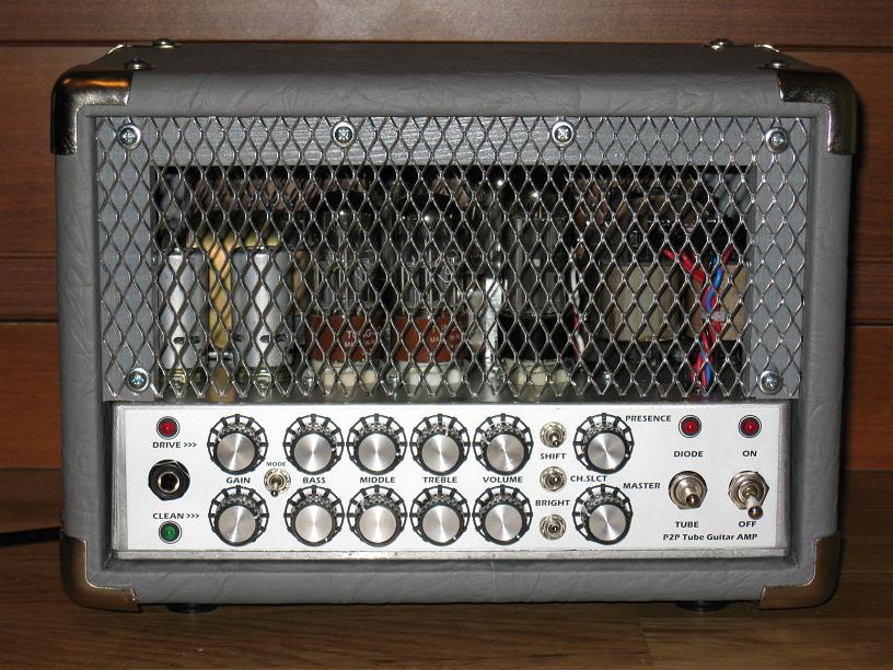

Вид - шикарный, монтаж - прелесть, люблю такой, а-ля Мачлесс ДС30, видел как-то его потроха. Огромный респект.
Супер. Теперь мне есть, к чему стремиться!  ;) А что за транс на выходе стоит?
TW6PP аудиоинструментовский.
А вот с выходным трансом...Тихонько так посоветую попробовать что-то другое, с более серьезным железом, удивишься, как звук станет еще интереснее... ;)
И тихонько так налаживаешь поставки с Украины? ;)
Для себя уже всё решил и наладил. Для форумчан - только скромно даю совет. Это уже личное дело каждого - прислушаться к нему и сравнить или довольствоваться тем, что имеется. Коммерческого интереса не имею.
Wowa, ну почему же? TW10PP по первичке 6к6, очень хорошо будет работать с парой 6V6 с фикс. смещением, режим вполне можно посчитать-подобрать. Одна из основных фишек - железо нормального сечения. Хорошего выходного транса должно быть много ;).

Wowa, а зачем при наличии алюминиевого корпуса ставить кренку на радиатор? ;)
Wowa
  • Сообщений: 833
Re: PP на 2*6V6 в корпусе B019 (Gainta) :)
« Ответ #47 : Февраля 03, 2008, 11:27:54 pm »
Мне так как то спокойнее :)

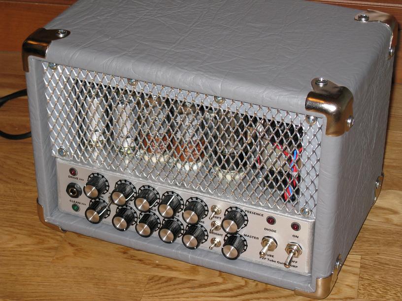

Какая лапуля :)! Уж извини, но прям просится еще п-образная рамочка на передок, которая закроет шурупы, крепящие сетку. Ну и ручка :)

Сетка - от воздушного фильтра КАМАЗа ?

diezz: это какая такая рамочка? :)
M.E.N.: сетка, "типа для тюнинга". В автозапчастях продается.

Wowa, всё аккуратно, компактно, респект. Но...В чем прикол решетки? Показать, что внутри лампы? А так же прочая несимпатичная требуха...ИМХО к светлому винилу и хромированной фурнитуре просится винтажная тканевая мордочка: рамка с натянутой тканью, закрепленная шурупами изнутри. Ну и мелочь: при обтяжке единым куском стык лучше делать не посередине, а практически на ребре, тогда он прикроется уголками и спереди вообще виден не будет.
Wowa
  • Сообщений: 833
« Ответ #53 : Февраля 04, 2008, 11:23:09 am »
EaNot, спасибо большое за совет по обтяжке. Обязательно воспользуюсь :)
По поводу сетки... прикол в том, что при таком кол-ве ламп на единицу площади мне стало стремно закрывать "морду". Тем более, что в первом ряду кенотрон находится.
И еще... наверно надо было фальшпанельки по всей ширине корпуса заказывать...
И еще... TW10PP не лезет  :'(
« Последнее редактирование: Февраля 04, 2008, 11:24:20 am от Wowa »

« Ответ #54 : Февраля 04, 2008, 11:34:13 am »
Таки хочется показать тру-ламповость... ;). Тогда низ шасси и низ корпуса делай из плекса, чтобы тру-П2П видно было :).
Вот это жаль...Что, и для пробы на длинных шлангах не попробуешь? :-?
