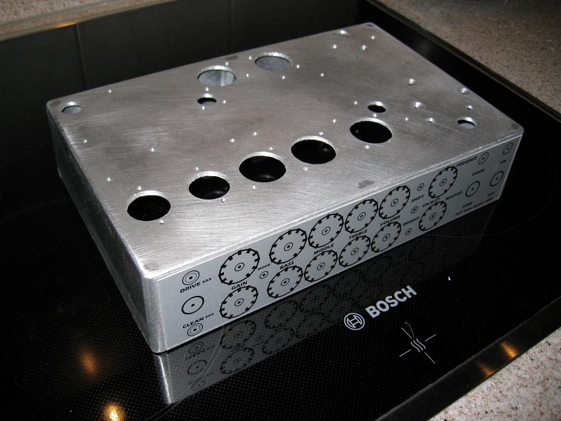

В железе есть уже давно. Странно, что ты не заметил... Я даже наткнулся на обсуждение технологии на форуме одной лазерной конторы... Там хелл подробно фоткал лицевую панель до и после обработки...

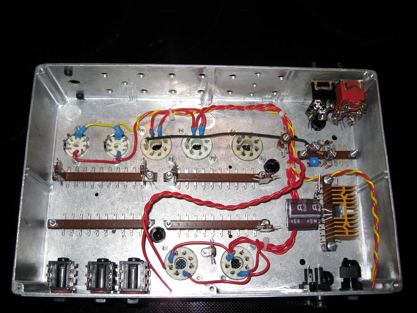

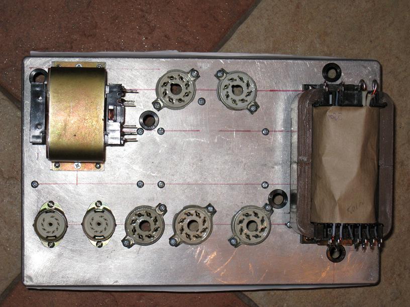

« Ответ #64 : Февраля 06, 2008, 11:20:17 am »
Вот еще несколько фоток процесса сборки. Может кому пригодятся:

« Ответ #65 : Февраля 06, 2008, 03:24:35 pm »
А зачем ты на плите его подогревал? :)
Wowa
  • Сообщений: 833
Re: PP на 2*6V6 в корпусе B019 (Gainta) :)
« Ответ #66 : Февраля 06, 2008, 03:42:30 pm »
Чтобы фальшпанельки лучше приклеились :)
