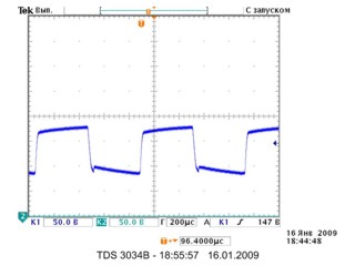

БратЫ! Как справедливо заметил Медвед, снабберы НЕОБХОДИМО СЧИТАТЬ, а не заниматься отфанарщиной! Если не считать, результат будет едва ощутимый, а скорее - никакой. А считаются они совсем просто. Опять же, спасибо Артему за разжевывание.
Придется-таки сделать по одному измерению на каждую вторичную обмотку силовика, которая нагружена на выпрямитель. А таких в усилке (даже в большом, голове), в общем-то, не более двух-трех, а нередко - всего-то одна, анодная. Измерять надо индуктивность рассеяния. Да, придется найти измеритель индуктивности. Хороший. Ну раз уж мы все как-то связаны с электроникой, в 2-3 шага этот вопрос можно порешить и затем потратить 5мин на обмеры. Замкнули первичку, измерили индуктивность вторички, записали.
Приняли волевое решение, что у нас нас в схеме будут 2 варианта снабберов: C и параллельный ему RC. Так считать легче, и не потребуется еще одно измерение, емкости обмотки.
Опять же, волевым решением назначили емкость С-снаббера равной, к примеру, 10нан. Или 4н7. Или 22наны. В общем, такую величину, какую можно добыть на 1кВ, не менее. Там, где анодка маленькая, можно ограничиться 630В. В низковольтных выпрямителях - уже не важно, все равно ходовые кон-ры - не менее, чем на 50В.
Считаем получающуюся частоту среза:
fср=1/(2*Pi*sqrt(LC)), где
С - наша выбранная емкость,
L - измеренная индуктивность рассеяния.
Если она получилась порядка 50-70кГц - уже неплохо. Если сильно больше - таки придется емкость увеличить. Если сильно меньше - тоже не очень хорошо, лучше емкость уменьшить.
Считаем сопротивление резистора RC-снаббера:
Rs=(1/(2*k))*sqrt(L/C), где
к=0,7 (вопросы - в статью и к Медведу ;)).
Мощность резистора, очевидно, можно не считать, т.к. при наличии емкости в RC-снаббере она окажется крайне небольшая, и тут даже 0,25Вт подошли бы, но надо 1-2Вт, т.к. они нормированы на работу с высокими напряжениями. Опять же, в низковольтных делах - достаточно 0,25Вт.
Считаем емкость конденсатора RC-снаббера:
Cs=(2*Pi*sqrt(LC))/Rs
Вот и все. Но только так рассчитанный снаббер будет полностью эффективным, номиналы - не безумные, потери на бесполезный нагрев и пр. - приемлемые, соответственно цена вопроса - минимальная.
Спасибо говорите Артему ака Медведу :).

1) Народный метод измерения индуктивности рассеивания без всяких ЛЦ метров и прочей изощренной техники:
Берем транс, замыкаем ему первичку. Берем кучку конденсаторов. Включаем кондер известного номинала последовательно с первой вторичкой. На вход конденсатора подаем белый шум со звуковухи, с индуктивности снимаем запись, заталкиваем в любой спектроанализатор и замеряем частоту резонанса. Если его нет, значит он выше звуковой области и надо увеличить кондер. Если есть настроенный спектралаб и двухканальный метод измерения - то вообще круто. Если нет, то описанная метода подойдет. Если пик резонанса очень узкий, то последовательно с кондером можно включить сопротивление, пик сплющит. Вообще, особая точность тут не нужна на самом деле, не космическую траекторию считаем. Плюс/минус сотня герц ни на что не влияют.
Зная частоту резонанса по формуле
L=1/[C*(2*Pi*f)^2] вычисляем индуктивность рассеивания. Так проделываем с каждой обмоткой, к которой будет присоединен выпрямитель-прерыватель тока.
Почему это работает: можно смело утверждать, что присоединенная емкость на порядок, а то и два больше паразитной емкости обмотки, поэтому отброс паразитной емкости в вычислениях на точность влияет пренебрежимо мало.
2) Выбираем шунтирующий конденсатор. С одной стороны, чем больше емкость, тем ниже частота среза фильтра транс-кондер-снаббер и тем лучше давятся помехи из сети. С другой стороны, чем больше емкость, тем больший реактивный ток гоняется между трансом и емкостью туда-обратно, греет обмотки силовика и вообще факт его наличия всячески  неприятен. С третьей стороны, кондер в снаббере будет примерно раз в десять больше чем шунтирующий кондер. Весить даже 1мкф в снаббер анодки при шунтирующем в 100нф вряд ли кто пожелает - пойди его найди. Так что должен быть некий разумный компромисс.
Я думаю, емкость в пределах 5-20нф оптимальна, несмотря на получаемую частоту среза (в случае хорошего транса будет высокая частота среза, т.к. индуктивность рассеивания будет небольшая).
3) После выбора кондера считаем шунтирующее сопротивление. Rs=[1/(2*k)]*sqrt(L/C), где k - добротность контура, которую мы выбираем в пределах 0,5-0,7.
4) Зная шунтирующее сопротивление, считаем конденсатор, который исключит его из работы для НЧ сигналов. Частоту среза выбираем в районе 5-10 раз ниже частоты резонанса контура. Например, для 2*Pi раз (6,3) формула будет Cs=[2*Pi*sqrt(LC)]/Rs.
Полученные значения округляем до ближайших из стандартного ряда, ставим и наслаждаемся тишиной в анодной цепи.

Пример расчета:
1) Подключили 100нф, получили частоту резонанса 14кГц. Значит, L=1/[C*(2*Pi*f)^2]=1/[100E-9*(2*3,14*14000)^2]~1,3 мГн.
2) 14кгц - это хорошо, но 100нф нас не устраивает. Уменьшим емкость до 10нф. Тогда,
Fср=1/[2*Pi*sqrt(LC)]=1/[2*3,14*sqrt(0,0013*10E-9)]~44,2 кГц.
3) Требуемый шунтирующий резистор для добротности 0,5:
Rs=[1/(2*k)]*sqrt(L/C)=[1/(2*0,5)]*sqrt(0,0013/10E-9)=360 Ом.
Для добротности 0,7 Rs=257 Ом.
Удобно взять 330 Ом.
4) Считаем емкость снаббера: Cs=[2*Pi*sqrt(LC)]/Rs=[2*3,14*sqrt(0,0013*10E-9)]/330~68нФ.
Итого, мы получили снаббер 10нФ//68нФ+330Ом и частоту среза фильтра ~44кгц с апериодическим откликом на импульсный сигнал. Это значит, что как бы диоды резко не обрывали ток в трансе, никаких колебательных явлений в нем происходить не будет.
« Последнее редактирование: Января 21, 2010, 08:52:16 pm от Medved »

Точно так же считается снаббер для входного дифференциального дросселя. Только в расчетах используется значение индуктивности в 4 раза большее, чем индуктивность одной его половинки.
Дроссель без снаббера (просто зашунтированный конденсатором) - высокочастотный высокодобротный радиоизлучающий контур, который в любых условиях сделает только хуже.
Весить емкость на входе дросселя не стоит - не надо попугайски увеличивать и без того немалую емкость сети. Самое главное, что толку от него ноль, а вред наносит всем. Правильно зашунтированный дроссель - приятен как усилителю так и сети, не надо портить проделанную работу!
