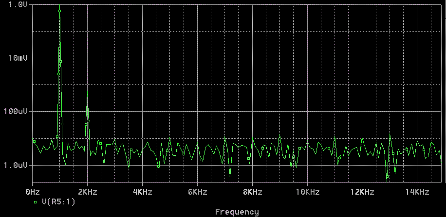

UPD: вот пример программирования спектра аналоговой схемы - достигнутый благодаря использованию современных способов проектирования
Это спектр микрофонного усилителя:
А вот спектр гитарного канала:
http://pics.livejournal.com/fan_d_or/pic/0001b8z2
Они сделаны такими намеренно - и звучание вполне соответствует этому характеру. Я впервые улышал твердотельный прибор, звучащий с ламповым мкрофоном детальней, чем ламповый пред.
Надо только добавить, что детальность достигается только при использовании однокаскадного усилителя без общей ООС.  Вот когда удалось в одном каскаде получить усиление под 60 дБ при искажениях меньше 0.01% и, главное, при резко спадающем спектре - вот только тогда оно и зазвучало...
В общем, скажу в очередной раз: в мире нет ни "цифры", ни "аналога" - они придуманы человеком и бездумное употребление этих понятий только уводит от понимания истинной сущности происходящих явлений.
