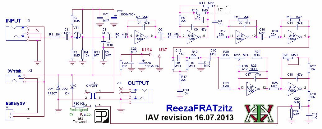

С целью приведения в удобоваримый вид для всех (или дальнейшего запутывания ;-) ), перерисовал схемку ReezaFRATzitz от 16.07.2013, на свое усмотрение расставил поз.обозначения деталек, и понаходил/помаркировал  их на авторской платке, а также отзеркалил фотолейку и привел ее к размеру 1:1 при печати на 600DPI.
Архив (zip, 135 Кб) находится на
http://www.vermalizer.narod.ru/UncleCherry/ReezaFRATzitz_16_07_2013_Layer.zip
Картинка оттуда приводится для разьяснения некоторых возникших по ходу моментов.
Схема  приведена в соответствие с разводкой в некоторых несущественных мелочах. Выявленные особенности:
1.
На платке в левом крайнем углу обнаружен резюк, которого нет на схеме, обозначен как R?*. Насколько понимаю, для изменения регулировочной характеристики переменника.
2.
Так как Дядька сказал, что пофигу, какой полевик, то я его не обзывал никак. Кстати, туда IMHO можно сунуть JFET, биполярник NPN,  MOSFET типа 700х без изменения схемы. Печалька только в том, что футпринт на платке не соответствует поножовщине как биполярника, так и мосфета, да и КП303 не станет. - придется поизвращаться
3. Включение светодиода и футсвича приведено к тому, как реально на платке.
Фотолейку нужно печатать "точка к точке" 1:1 на 600 DPI, тогда будут реальные размеры. Проверено. Из простых прог это умеет делать Kodak Imaging из Win98, если че, выложу его автономный вариант, выдранный оттуда 86-летним(!!! ;-) ) коллегой-программером.
Конструктивная критика, а также исправление ошибок, ежели они найдутся, приветствуются.
Схемка набрана на OrCAD Capture 7, _как_положено_ , с выдачей нетлиста для платки (Есть и мой "дюймовый" проект платки в OrCAD PCB386+ с уже загруженными корпусами и нетлистом), и по требованию вышлется любому желающему, если кто-то захочет сделать платку по-своему. По платке - Дядька, по моим прикидкам, разводил их в метрических юнитах с шагом 0.625 мм.
Мне это пока не нужно, поэтому, на данный момент по Ризе все с моей стороны.

« Ответ #106 : Августа 30, 2016, 02:38:56 pm »
Вопрос системный: критиковать наследие будем в этой теме?
С одной стороны - всё желательно иметь в одной теме.
А с другой - не замусорит ли разборка по живым конструкциям архивный порядок?
Ну, да ладно - пока решу вопрос явочным порядком. Если что - потом разгребём и упорядочим по месту...
Итак, замечание такое: переключение в режим чистого производится без отключения перегруза.
Из практического опыта известно, что в этом случае возможны помехи от перегруженного тракта в чистый - не всегда это заметно становится сразу, но как правило при внимательном рассмотрении влияние ощущается почти всегда.
Потому я б подумал бы о переделке коммутации и приведению её в более привычный вид...

« Ответ #107 : Августа 30, 2016, 03:10:33 pm »
Теоретически - согласен на 153%, сам на это постоянно натыкался, и сейчас такого эффекта на своем прибамбасе, кажется,  не имею, хотя пользуюсь даже не футсвичем, а  HEF4066(ака 561КТ3) в SMD. Но это вопрос не ко мне, а к афтару - я просто обезьян, скопировавший схемку 1:1.
Возможно при нормальной разводке, правильной  "массе", и вот таком активном байпассе это несущественно ? Я пока не пробовал конкретно эту примочку, поэтому молчу - пусть реальные ее юзвери  скажут свое слово на эту тему.

« Ответ #108 : Августа 30, 2016, 03:50:56 pm »
Т.к. этот байпасс не тру, а полу-тру (повторитель всегда в работе), то при правильной разводке и хорошей блокировке повторителя по питанию (R31/C21,22) помех быть не должно. Потенциальные помехи будут (должны) шунтироваться достаточно низким импедансом повторителя. Остаётся только один участок схемы, где возможно просачивание - высокоомная входная цепь =джек, R1, C1, затвор, R2,3=. При разводке желательно уделить особое внимание этому участку - рядом не прокладывать дорожки цепей искажалки. Ну и общий схемный должен быть разведён по правилам. Короче,
Инструкция для повторивших эту или подобную примочку.
1) Проверка: гейн - макс, High - макс, включить "чистый" (Off), играть очень тихо, если поверх чистого слышен зуд, то перегруз лучше шунтировать.
2) В этой Ризе шунтирование делается просто: R8 разбивается на две части, например, 2 х 24 кОм (R8a и R8b). Правый вывод R8b тоже отделить по постоянке конденсатором. Т.е. С5 будет 22 нФ и новый С тоже 22 нФ. В сумме будет 11 нФ, т.е. почти прежние 10 нФ.
3) Пин 1 кнопки On/Off подключить к общей точке резисторов R8a и R8b.
4) Но вначале попробовать пин 1 кнопки подключить прямо на вход U1D (пин 9). Если при коммутации не будет щелчков, то так и оставить.

Re: Uncle Cherry Projects
« Ответ #112 : Августа 30, 2016, 10:00:25 pm »
Так и не к копировщику (спасибо за труд!) претензии - речь об обсуждении наследия.
Тут есть несколько аспектов. То бишь, путей проникновения помехи.
Первый: прямая ёмкостная наводка в цепях переключателя.
Второй: обратное влияние первого каскада при его перегрузе (вследствие изменения сопротивления).
Оба этих пути проникновения связаны с выходным сопротивлением входного повторителя - а в случае полевика оно достаточно заметное.
Есно, не возьмусь утверждать, что Дядька этого не учёл - но мог и не учесть, поскольку все мы люди.
Потому просто обращаю внимание на этот нюанс и тем, кто повторит конструкцию предлагаю отписаться - есть помеха или нет?
« Ответ #114 : Августа 31, 2016, 03:40:48 pm »
Да и низкое выходное сопротивление ОУ позволяет наплевать на всякие наводки после него,
Тем не менее - не всякие: перегрузы с открывающимся БЭ-переходом очень значительно меняют входной импеданс и способны перегрузить даже опер по выходу.
Так, что про изменение входного сопротивление каскада при перегрузе следует помнить всегда и уточнять схемотехнику на сей счёт...
А выбор типа повторителя - это уж  вкус и цвет фломастеров. Дело глубоко интимное...

На выходе я юзаю БТ+источник тока. Никаких помех или других артефактов не замечено. Байпасс - полу-тру, мой любимый. Бонус - абсолютно нет щелчков/хлопков при переключениях, что бывает в случае электронной коммутации на простых ключах, не обеспечивающих принцип "break-before-make", например, 561КТ3. Нет и другой крайности - большие задержки и/или мягкая атака, как иногда бывает в случае с плавающими ПТ (Босс).

"мою" схемку ПТ+источник тока.
Насколько я знаю, источник тока сам по себе имеет, в идеале, бесконечное внутреннее сопротивление, что по логике, противоречит концепсии ЭП, как источника напряжения с низким выходным сопротивлением. ;-)
шум на 20-26 дБ(!) меньше, чем в TL072, что, впрочем, далеко не всегда востребовано;
В моей практике как раз шум ОУ имел наименьший вклад в помехи, и легко отппиливался гейтом. Больше достают разные магнитные и электрические наводки (в частности, электрические даже экранировкой датчиков по обмотке не удалось убить до конца), ну или шумы/наводки при сьеме оптическим или динамическим датчиками.
Абсолютно неверно. R_эм/исток не способен отдавать ток в нагрузку, в отличие от источника тока. Т.е. в некоторый момент (при уходе вх. сигнала в минус) транзистор просто закроется - тем раньше, чем меньше r_нагрузки. Нижняя полуволна ограничится. Чем меньше r , тем меньше должен быть R, что означает большой ток потребления. Вот, для чего нужен источник тока.
Можно рассмотреть ситуацию с другой стороны, исходя из того, что для малых сигналов выходной импеданс повторителя небольшой (десятки-сотни Ом, зависит от тока) - это т.н. динамический импеданс, а после некоторого "минуса" он резко вырастает до R. Т.е. низкое динамическое выходное r повторителя совсем не означает, что этот повт. способен обеспечить большой сигнал на низкоомной нагрузке.
Не место это выяснять здесь, да и не нужно это мне - я просто _знаю_ теорию. ;-) Лень даже к первоисточникам отсылать... Спросите это у простейшего стабилизатора напряжения на ЭП и стабилитроном в базе. ;-)

Кто мешает _для_себя_ загнать схемку в любой редактор, и сделать из нее черно-белую легким кликом мыши... А вот наоборот раскрасить- уже будет НИЗЯ... Тем более, что схемка в PNG, и при такой операции в качестве/четкости не потеряет, это вам не JPG.
