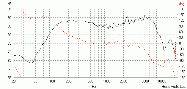

Что б не плодить отдельный тред - размещаю этот пост в наиболее тематически близком.
Короче, глядите на АЧХ динамика 4ГД-8Е, он же 4ГДШ-1-4:
Ну, согласитесь, что чисто гитарная АЧХ  :P
При калибре в 6" (125х125 мм) - просто отличный вариант для микро-комба.
Эх... Где б только можно было б стабильно ими затариваться - рыться по помойкам всё ж не вариант  :'(
