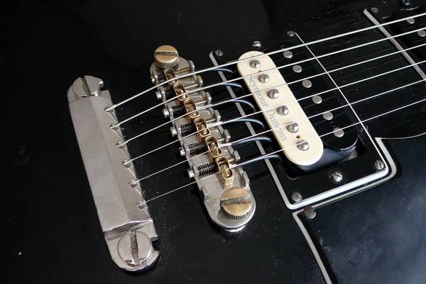

Пьеза - это здорово :D!
Вот такую штуку на свою гитарку сделал.
Самый интересный вариант звучания - в 50/50 смеси пьеза/хамб

Прошу пардона, а пьеза что под каждой струной или мне померещилось?
Denvёr
  • Сообщений: 12
  • Адепт культа св.Йоланы
Re: Пьезо в электрогитару
« Ответ #24 : Ноября 14, 2009, 08:52:42 pm »
Даю пардона. Именно так, отдельный пьезик под каждую струну. Перспектива - можно смешивать по разным каналам при желании, м.б. даже как мидидатчик возможно использовать.

Если я правильно понял то под каждой струной. И провода от них не портят вид совсем  :)

http://www.onlinedisk.ru/image/267643/bigrga.jpg
http://www.onlinedisk.ru/edit_image/267647/
  а у меня вот такой бридж... и шо с ним делать..

DoctorZu, а под каждое седло положить маленькую пьезу не выйдет?
пробовал, вырезал пару-тройку кусочков 10х5 мм подпаял тонюсенькими 0,1 мм проводками и запхнул их под седла. звук-ведро!!! в качестве сэмплов будут мои маты :-/

« Ответ #30 : Ноября 15, 2009, 04:16:18 am »
действительно, когда струна давит непосредственно на пьезу , то это хоть какое-то подобие звука, а если схема: струна-седло-пьезо-основание бриджа, то в пресетах софтовых это называется TANK, и называется заслуженно

DoctorZu, у тебя под бриджем деревяха выдолюлена по форме бриджа, так что обычный ТОМ красоты не добавит.
Смотрю прорези под струны в седлах широкие. Может под струну пьезу?
"-Скажи волшебное слово.

« Ответ #38 : Ноября 15, 2009, 10:32:50 pm »
ширина то 2, даже 2,5 мм, это гуд, но форма ...ну никак( см. его в разрезе по струне)
http://www.onlinedisk.ru/image/268456/1258314549/
