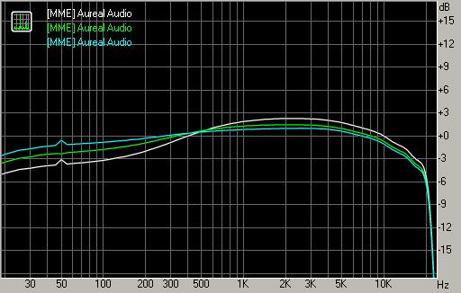

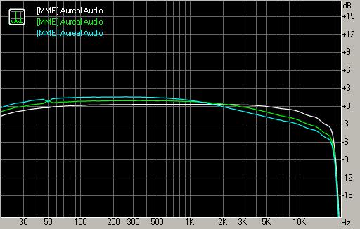

Resonance позволяет регулировать низы
Presence на минимуме
Presence на максимуме
