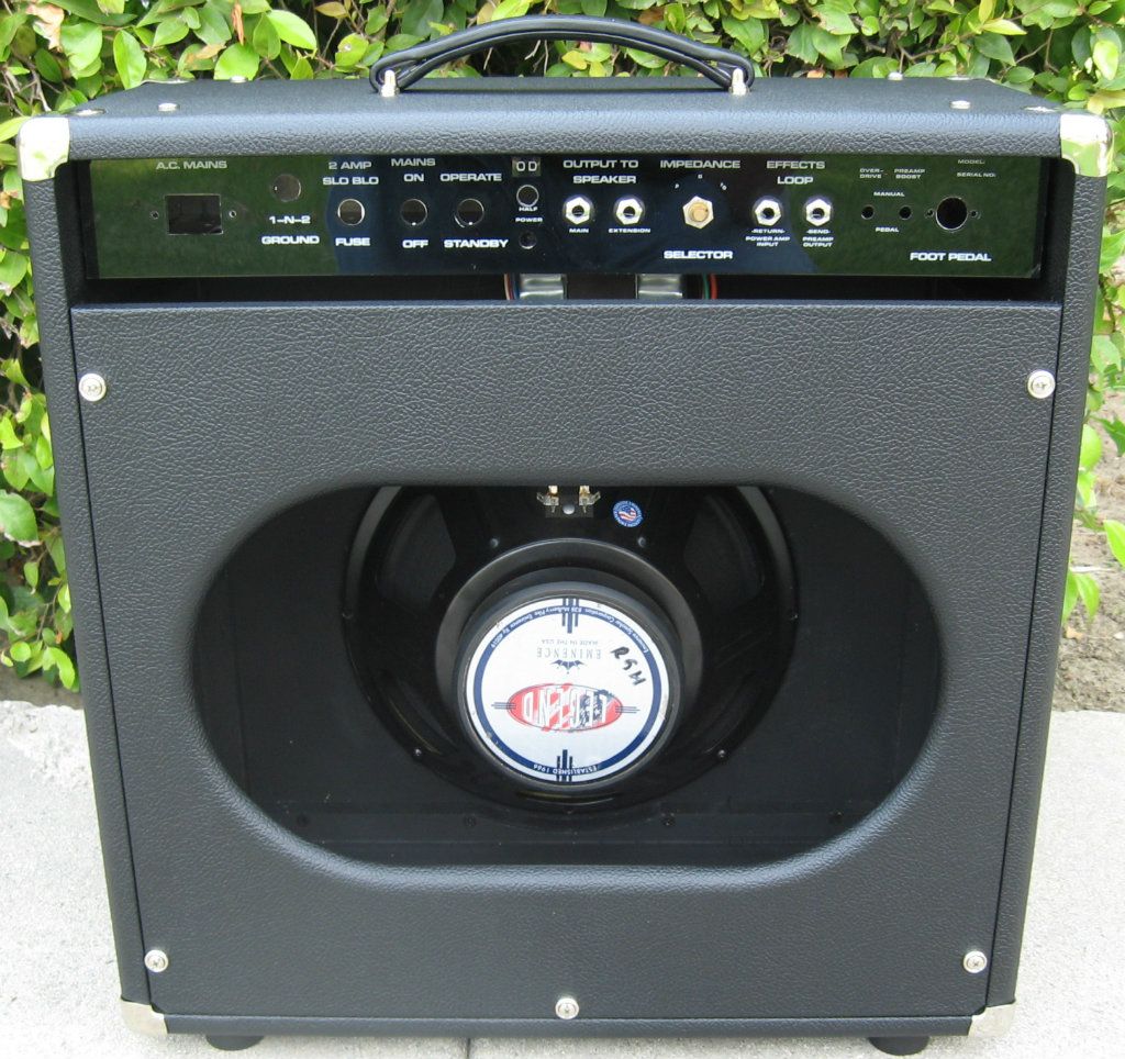

@ hays
Овальное отверстие, по большому счету, излишний геморрой. Для начала сделай просто две планки из рассчета площади прогала между ними 3/4. Эффект тот-же, деалать проще.
hays
  • Сообщений: 37
Re: Чертеж Богнер Куб
« Ответ #45 : Августа 09, 2013, 12:20:32 am »
@ alkuz
Спасибо за совет, но я сделаю овальное отверстие т.к. у меня есть хороший знакомый который мне поможет у него есть необходимый для овальных и круглых отверстий инструмент и главное опыт.
ertyuiop
  • Сообщений: 520
« Ответ #46 : Августа 09, 2013, 07:12:26 am »
По центру овальное отверстие ни кто не делает. Возникают слишком явные резонансы. Правда, иногда они оправданы. Традиционно, это простые прямоугольники внизу или вверху, но не по центру.

« Ответ #48 : Августа 09, 2013, 07:40:41 am »
@ alkuz, всё отлично. Ни чего не будет. Это фирменная фишка. А динамики можно снять, не снимая задней крышки? ;)
