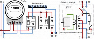

Кстати, ехал тут домой на электричке, думал про УЗО и придумал постулаты :)
А ПУЭ и ГОСТ на что? К тому же Вы, видимо, слабо представляете принцип действия УЗО, т.к.
* УЗО сработает, если при контакте с тру "землёй" (например бетонный пол) ещё будет и контакт с фазой
достаточно контакта с "нолём" — это устройство дифференциальное
* УЗО не сработает если одна рука на зануленный корпус прибора, другой на фазу
А ноги куда?  ;) сработает
* УЗО сработает если тот самый корпус прибора будет заземлён.
Если он заземлён правильно (до УЗО), то всё будет впорядке.
Они для суровых профессионалов, а не для "людей исскуства" вроде меня, которые "мыслят картинками" :-[.
Конечно слабо. Но делаю усилия в том направлении. Посмотрел в картинку - и понял что написал тупость. Ведь в случае, когда ток течёт из фазы в ноль на щитке, в обход УЗО - оно сработает.
