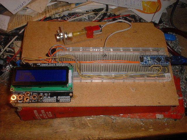

По поводу лабораторной конструкции - тут, конечно, на вкус и цвет, как известно друзей нет. Но на основе текущего опыта склоняюсь к тому, что нужно брать "хлеборезку" (breadboard) без лишних наворотов (если не жабиться - можно взять сразу две и пристыковать их друг к другу в ласточкины хвосты).
Избыток места не помешает - поскольку это пространство можно использовать для макетирования по примочечной тематике, а там количество точек нужно не маленькое.
Хлеборезку приклеить двухсторонним скотчем к листу оргалита - а уже на оргалите выклеивать всякие нужные кронштейны, ставить на полупостоянной основе поты, аудио- и иные разъёмы.
Сейчас у меня стенд выглядит так:
Пока на нём живёт на полустационаре только двухстрочный знаковый дисплей.
Отрабатываю управление мотофейдером  ::)
В принципе, у меня уже есть и графический дисплей - ему тоже надо будет предусмотреть место на макете на постоянной основе...

Пару слов, почему выбран оргалит:
- дешевизна, но это не главное.
- удобство склеивания (просто канцелярским ПВА).
- удобство обработки - напильник, нож, надфиль...
И вот второе-третье - уже главное: я в своё время приловчился делать из оргалита демонстрационные образцы с выставочным уровнем качества. То, что это оргалит, можно узнать, только если уронить или процарапать. А если руками не трогать - то ни в жизни не догадаешься, что оно картонное.
Технология такова: оргалит легко режется на гильотинке или же резаком для стеклотекстолита.
Из мелких кусочков выклеивается любая форма - сначала с припуском склеивается нужный кронштейн, фигуристая панелька или держатель какой то загогулины. После просушки и грунтовки всё тем же ПВА всё это обрабатывается хоть в шарик, хоть в ролик - любые гнутые панели получаются без проблем.
В оргалит можно удачно вворачивать мелкие саморезы.
Прочности для лабораторного стенда - за глаза и за уши! А появится новая идея - не жалко отодрать и выклеить что-нибудь заново.
ХИНТ: описываю столь подробно просто для соблюдения единства места и действия: удобный макетный прибамбас входит в понятие "среды для проектирования"  ;)
Потому этим следует озаботиться сразу же - потом это отзовётся неплохой экономией времени.
А если стенд не разваливается от прикосновения (не вылетают внутренние провода, а внешние - на цивильных разъёмах) - его легко снять с рабочего стола, упаковать в обувную коробку и отправить на хранение до следующей потребности в нём  ;)

А зачем там моторчик? Оно само ездит???  :o
бардак на рабочем месте=бардак в делах=бардак в голове.
Есть другое понятие - "священный беспорядок".
Хотя у каждого свои пределы. Я видел такое... :o. Причем, у известного в стране человека.
Некогда раз в год стол протереть? это ж не столярка. Да и в столярке нормальной уборку проводят.
Не само - под управлением...
 :P
И называется всё вместе - мотофейдер...
Я уже говорил про проект: в педалборде (составленном из любых аналоговых примочек) с нужных потов снимаются ручки и надеваются крутильники - в результате можно наруливать пресеты (из памяти), а так же, управлять дистанционно - в т.ч. по миди - любым аналоговым потом.
