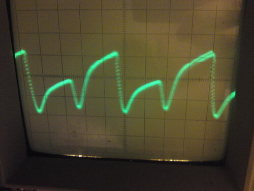

Сейчас переделал програмку, чтобы небыло отклонений по тактам, отключил все прерывания (остановил таймер). Поставил стабильную частоту 10 кГц, вот что получил на выходе хоруса:
амплитуда мизерная (~60 мВ), но противная,частота равна частоте генератора.
Если провода идущие от драйвера отпаять от МК, то свист пропадает, так что это не наводки по питанию и т.п. (хотя под самим МК ужас что творится). Разделительные резисторы на 24 Ом стоят...

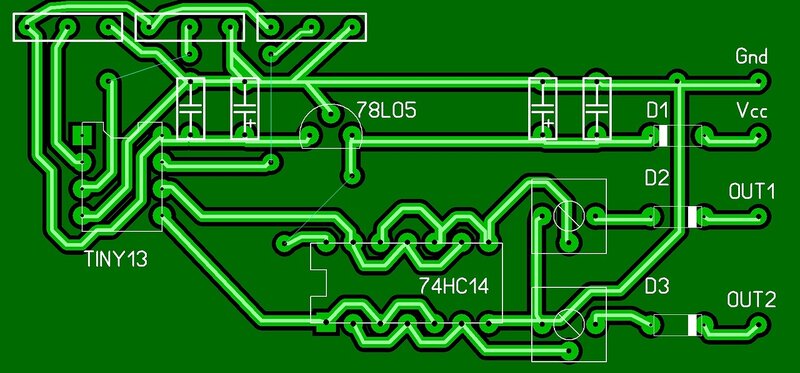

Покритикуйте плс. печатку:
Надо ли соединять заливку с землей? В какой лучше точке? Разомкнутые от основного сегменты заливки тоже с ближайшей землей соединять?
На выходе оставил отверстия для подстроечников и для диодов (уровень сигнала снижать)
« Последнее редактирование: Мая 29, 2009, 11:31:50 am от research »
varvaroid
Re: Убрать шумы с цифрового сигнала
« Ответ #19 : Мая 29, 2009, 11:49:26 am »
 чет земли маловато, надеюсь будет на другой стороне??????
всеравно маловато, сделай полуконтур ну там и тд
и помехоподавляющие кондеры надо прям у стаба лепить
« Последнее редактирование: Мая 29, 2009, 11:52:17 am от varvaroid »
