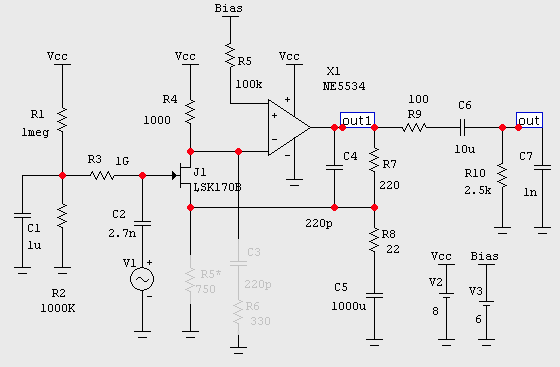

Ну вот посимил схему из поста 47. Немного пришлось подогнать номиналы под 170-й.
« Последнее редактирование: Августа 01, 2020, 05:46:44 pm от patron »
Re: Сумматор
« Ответ #106 : Августа 01, 2020, 10:50:36 pm »

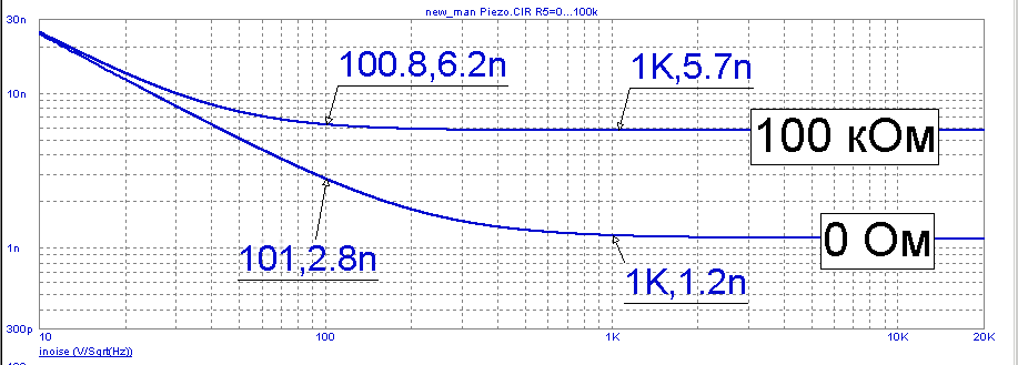

Грубая ошибка: R2 - это "бесплатный" источник шума 40 нВ/^Гц, удалите его. Зачем вы его поставили? он там вообще ни для чего не нужен.
На будущее, последовательные со входами (относительно) высокоомные резисторы - это источники неустранимого шума, их надо всячески избегать.
Как пересимулируете, выкладывайте результаты. ОУ лучше выбрать менее шумящий, например NE5534. А то, хоть 1022 и стоит во втором каскаде, но он всё равно ухудшает шумовые параметры, т.к. сам изрядно шумит - 15 нВ/^Гц.

patron, что-то не так у вас с режимами.
Напряжения на входах ОУ не равны, напряжение  выхода его слишком низко.
Вообще питание 6В слишком мало.
patron
Re: Сумматор
« Ответ #109 : Августа 02, 2020, 08:23:47 am »
Я ведь симлю схему 1:1 из поста 47 ...   Все номиналы оттуда, за исключением R10, который подобрал по симметричности входа в искажения по выходу.
Кстати - поднимал питание до 10 В, но что-то с малошумящими ОУ симулятор виснет - пробовал несколько : OPA209, OPA211, OPA 1611 - виснет. У меня эти ОУ в живых платах очень даже хорошо себя чувствуют при однополярном питании 6 В и даже немного ниже.
« Последнее редактирование: Августа 02, 2020, 08:30:32 am от patron »

В #91 я писал про коррекцию. Без этого конденсатора виртуальная схема может виртуально возбудиться. При этом спайс виснет.

О !  - с новой моделью 209-го симуляция и с BF860 получилась, но как в других схемах результат раза в три хуже, чем с BF861A, что совершенно не совпадает с реальным макетированием. Но это уже очевидно проблема моделей ПТ.

но в данном случае резистор R2 на общий шум  ни на копейку не повлиял.
Микро-Кап12, симуляция с /без этого резистра. Разница громадная, как и должно быть. Приведённое ко входу напряж. этого "лишнего" шума = (ср.квадр.сумма Шум ОУ + шум 100 кОм )/ Кус_первого_каскада. В данном случае, симулятор не врёт.
В такой схеме, с таким ПТ, с такой обвязкой, в таком режиме  1,2 нВ/^ Гц @ 1 кГц - это очень похоже на правду, так что, разбирайтесь с вашим ЛТспайсом.
Кому интересны тонкости. В данном случае, шум ОУ складывается из его напр. шума и его же тока шума, умноженном на эти 100 кОм. Т.к. ПТ-ОУ имеют мизерный ток шума, то с ними токовая добавка = 0, поэтому разница с /без 100 кОм с вашим LT1022 (ПТ-ОУ) будет немного меньше. Зато, ПТ-ОУ больше шумят, плюс к этому, резистор 100 кОм не нужен, поэтому, в этом месте лучше применить БТ-ОУ с небольшим (не рекордным) шумом. Идеальный вариант - OPA1662/64 (1,5 мА, 3.3 nV/√Hz), но они бывают только сдвоенные /счетверённые.

Нет смысла дискутировать - какое влияние оказывают эти 100 кОм, т.к. это была просто ошибка при перерисовывании схемы.
Как будто бы это я начал дискуссию. Вы написали, что этот R совершенно не влияет на шумовые пераметры, я показал что это ошибочное мнение. Видимо, вам не понравился этот ответ и, в результате - "нет смысла дискутировать". Ну, не начинали бы.
Как я указал - это были не мои умозаключения, а результаты LTSpice. Он показал разницу со 100 кОм и без них соответственно :
на 100 Hz :  3,2 nV  и  3 nV
на 1 kHz :  1,8 nV  и  1,6 nV
А может оба симулятора не врут - я использовал опер 1022, а он не шибко малошумящий - может поэтому у меня получилась такая маленькая разница.
