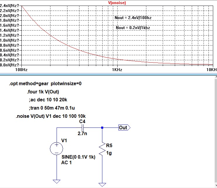

У меня в макетах стоят вх. конденсаторы 1 нФ. Теоретически это очень мало при собств. ёмкости сенсора 2,7 нФ. Меня убеждали, что замена вх. конденсатора на 100 нФ даст значительное улучшение с/ш. Я пробовал симить вх. цепь в "чистом" виде без привлечения модели ПТ - действительно сим показывает значительное улучшение (на память сейчас не помню, но помню, что в разы, а не %)
В реальном преде, использующем одну из наиболее малошумящих схем, увеличение вх. конденсатора с 1 нФ до 0.33 мкФ (WIMA) не дало уменьшения шумов на выходе преда ни на копейку. На слух ессно.

В реальной схеме на входе стоят защитные диоды. Они нужны, если понимать - как работает пьезокерамика.

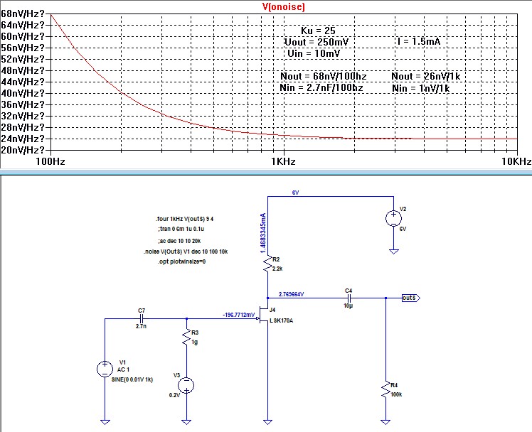

Было предложение от OlegFX посмотреть шумы вх. каскада на ПТ в идеальных с точки зрения шумов условиях - сделал.
Ку конечно в этом случае получился 25 и THD не фонтан, но для эксперимента забьём на это. Что интересно - в тепличных условиях шумы LSK170 в области 100 Гц оказываются соизмеримы с шумами сенсора, нагруженного на 1 ГОм, а вот в области наибольшей чувствительности уха - 3 - 5 кГц  - шумы определяются исключительно ПТ. Отсюда напрашивается вывод, что брать за критерий 100 Гц и ниже нерационально - лучше смотреть всё в диапазоне 1 - 10 кГц.
