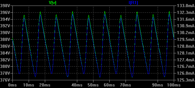

Вот симуляция не самого плохого гитарного питальника. На реальном БП реального усилителя все тоже самое. Чем крыть будем?
Ток нагрузки 130ма, анодное напряжение 385в, пульсация пилы 18в. Али у вас в Одессе пилу в питании называют как-то по-другому? ;D

Пила частотой 100 Гц в анодке размахом 18 вольт при указанных Вами напряжении и токе мощника, эквивалентна ~3,5 Вт фона в динамике. Не хотел бы я слушать такой "кабинет".
А крыть будем Вашим же девизом, молодой человек: "Вольному - воля".
Техническая логика, и знание элементарных основ радиотехники для Вас, к сожалению, не являются аргументами.
А обсуждать неизвестно как просимулированную эпюру, неизвестно какого "не самого плохого гитарного питальника" - пустое занятие...

Не могу удержаться от восхищения: динамический диапазон такого усилителя должен быть не меньше 140-150 дБ!  ;D ;D ;D
И это на фоне 18-вольтовой пилы по анодному питанию... Супер!
Что то я не понял как посчитано :-?
