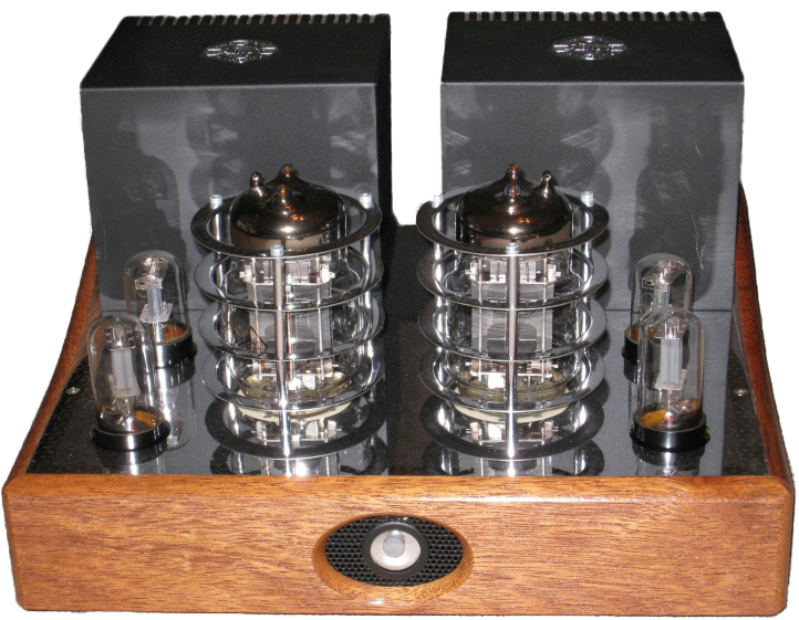

Аха, так изначально и было. Добавилось только напряжение для кенотрона. Запросил также чертежи кожухов, на следующий день прислали. Пока что впечталение о конторе складывается очень позитивное.
Кстати о птичках... я между делом сказал им по телефону что чертежи кожухов мне нужны для разработки деревянного корпуса, за что был практически отчитан :D Поскольку такие устройства в дереве эксплуатировать нельзя категорически, с точки зрения пожарной безопасности. Придется на время отсутствия дома выдергивать из сети ;)

...я между делом сказал им по телефону что чертежи кожухов мне нужны для разработки деревянного корпуса, за что был практически отчитан :D Поскольку такие устройства в дереве эксплуатировать нельзя категорически, с точки зрения пожарной безопасности. Придется на время отсутствия дома выдергивать из сети ;)
И они абсолютно правы. Шасси, на котором крепятся трансформаторы, дроссели, лампы, элементы управления, должно быть металлическим, ...деревом можно только "обшить" периметр шасси.

Раз такая пьянка пошла, так и ставь кеныч! Насчёт безопасности - если голова на плечах есть, то дерево не проблема.
Re: Ламповое попадалово.
« Ответ #219 : Июля 30, 2013, 06:19:10 pm »
У нас у всех в России "голова на плечах", однако казусы постоянно, ...у меня подход "нельзя, значит нельзя!", ...не в качестве спора, просто к сведению. Каждый волен поступать как считает нужным.
