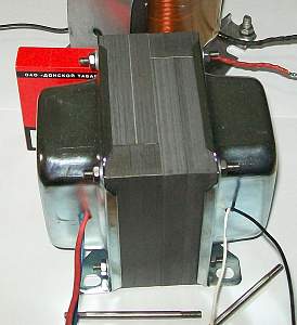

Насчёт трансформаторов - могу порекомендовать продукцию Василия Боднаря (Ник в сети - Карта)- Ростов на Дону.
Их новый сайт http://centris.nethouse.ru/
У меня их трансформаторы трудятся в SE 6С3П-EL36 - великолепно.
Re: Ламповое попадалово.
« Ответ #277 : Августа 18, 2013, 01:37:11 pm »
Интересно, у них на фото топовых трансформаторов (SE) сердечник собран таким вот образом. Это просто для фото, или какая-то хитрость в этом есть?
