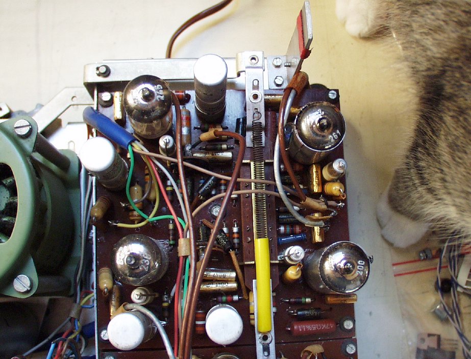

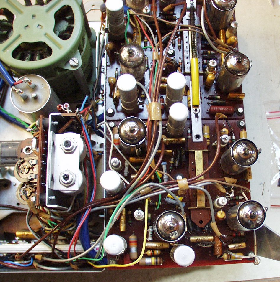

Вот развинтил и сфотографировал всякое. Подскажите, товарищи, что из этого следует заменить:
А вот какие "трубы" там стоят:
Крестом обозначена вот эта:
Планирую заменить всё, что нужно заменить, и потом приступать к отстройке всего, чего только можно - благо в мануале есть методике все. и их МНОГО 8-)
Спасибо за ответы.
Нашёл ещё одну неисправность: на первом фото между ламп видны два длинных передвижных переключателя (продолговатые гетинаксовые пластины с отверстиями на торцах) - одна из них - дальняя - переключает номиналы для двигателя при переключении скорости воспроизведения, другая должна переключать номиналы в усилители записи. Потеряна деталь, соединяющая их "паравозиком" и как следствие, не переключались номиналы записывающего тракта.
« Последнее редактирование: Июня 30, 2009, 03:59:19 am от Ash »

Неужто никто не встречал подобные ёмкости? Ну бумажный менять однозначно, а вот те прозрачные с фольгой внутри? Ещё есть чёрные пластиковые на малые ёмкости, похожие на диоды...
Re: Реставрация Tandberg64 Reel-to-Reel
« Ответ #10 : Июня 30, 2009, 10:08:51 pm »
2 Ash:
==Ну бумажный менять однозначно==
ЗАЧЕМ менять? Это Дженсен, отличные конденсаторы. Проверить на утечку - и только потом менять. Никаких "однозначно", ИМХО.
==а вот те прозрачные с фольгой внутри?==
Это полистирольные, их вообще не трогай - они и твоих детей переживут. Их аудиофилы любят, между прочим.
Если ты спрашиваешь: "А как правильно мерять? " и т.п., то я сильно сомневаюсь, осилишь ли ты это дело, не угробив этот раритет. Если так уж хочется, то сначала потренируйся на "кроликах" - Маяках, Снежетях и т.п. Только перво-наперво, достань измерительную ленту. И изучи соответствующую литературу. В ж. Радио, например, хорошо было все расписано. Могу вспомнить, где именно, если надо. А если там действительно стоит система Кросс филд, как здесь написали, ох, и намучаешься! Мой совет такой: закрути все винтиики и отнеси коллекционеру.
ПС. На аудиопортале была тема про наши старинные электорлиты ЭГЦ, которые после тренировки (есть такая процедура) мало того, что работают, так еще и звучат хорошо. Так что, и с электролитами тоже нужно действовать с умом. У меня, например, в ламповом макете отлично работают японские эл-литы Marcon и бумаго-масляные TOICHI, и те и другие - 1967г.
Поэтому, очень сомнительным выглядит совет el Doctor'а:
=все электролиты сразу фтопку, бумажные какие если найдешь кондюки - туда же.. ==

Насчёт промеров. В заблуждение меня ввело то, что на самом деле я не мерял под 0 дб. Усиление на рекордере выстраивал по индикатору как написано в мануале. Заставил его "послушать" полный свип и увернул гейн так, чтобы сектор никогда не сужался меньше нужного угла.
Единственное что, потом нормализовал результат под 0дб уже на компьютере...
В теме про идентификацию нашёл полистирольные и фторопластовые. А как быть с маленькими и чёрными? По фоткам похоже, что это бумажные в герметичном корпусе, но я не уверен.
На плате так же видны жёлтые электролиты Rifa и бумажные Сименнсы.
Насколько я понимаю, стоит из выпаять и аккуратно проверить, а остальные не трогать вообще.
Кстати, а ничего, что на полистерольных кондерах лак с трещинами?

==А как быть с маленькими и чёрными?==
Если не будет проблем из-за них (выяснится в процессе), то ничего и не надо делать. И вообще, при реставрации таких аппаратов не может быть и речи о каких-либо массовых классовых репрессиях (заменить бумагу на пленку Вима, а керамику - на слюду и т.п. "фтопки"). Это же не в Китае делалось - запас прочности был большим. Вот, например, у меня есть приемник Фестиваль 1961г. - ничего не менял и все работает, только почистил поты.
==а ничего, что на полистерольных кондерах лак с трещинами?==
Это, скорее всего, не лак, а верхний слой пленки. Мне такие с трещинами попадались - все нормально работает.
http://stiftsbogtrykkeriet.dk/~mcs/Tandberg6/Tandberg6-4.jpg
Если посмотреть внимательнее, то потеряна не одна деталь.
И кроссфилда там по счастью нет. В заголовке указана  модель "64", а у Вас по всему более ранняя "6".

Да, действительно, спасибо. А не подскажете, каков физический смысл этого узла? Ну чтобы можно было изготовить функциональную замену.
Отсутствие кроссфилда мне тоже показалось странным, хотя на корпусе написано чётко и ясно: "Model 64"... :(
colonel
  • Сообщений: 574
« Ответ #17 : Июля 02, 2009, 07:06:20 pm »
http://stiftsbogtrykkeriet.dk/USERS/mcs/Tandberg6/Tandberg6-5.jpg
Если судить по этой фотографии, а так же из того что приходилось видеть., то металлическая планка обеспечивает синхронное перемещение переключателей ,а пружина удерживает их постоянно в режиме "воспроизведение." При записи рычагом переводятся в режим "запись".
Несоответствие и отсутствие некоторых деталей, говорит о том , что магнитофон скорее всего привезен с аукциона. Не всякий советский работник мог позволить себе в начале 60-х привезти из-за границы аппарат стоимостью не менее полутысячи долларов.

Не совсем понял. Насколько видно, планка абсолютно однозначно скрепляет движки переключателей, а приводятся в движение они только рычагом переключения скоростей. Пружина же прицеплена в растяжении между центров двух планок... зачем она вообще? :(
