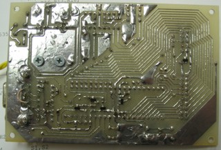

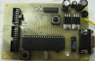

При разработке переключателя каналов для преда 3 входа/3 выхода на 8-ми ногой ATTiny возникла необходимость использования ноги ресета как порта ввода-вывода. Это делается программированием RSTDISBL фьюза. Но после этого микруха уже не шьется обычным SPI алгоритмом. Ввести ее в режим программирования в этом случае можно подачей 12В на ногу ресета и использованием немного другого протокола. В связи с этим был создан клон Атмеловского STK500, который поддерживает этот режим.
За базу был взят hvprog
http://www.der-hammer.info/hvprog/index_en.htm
С небольшой модификацией (добавлено управление питанием программируемой микросхемы)
Файлы находятся здесь.
http://milas.spb.ru/~kmg/files/projects/stk500/
PS Прошить ATMEGA8535 можно боле простым способом, чем указано в оригинальной статье использовав конверталку EBN2HEX.exe, чтобы сконветрить STK500.ebn в HEX файл.

Вся прелесть этого программатора, что это упрощенная версия родного ATMELовского STK500 со всей поддержкой в AvrStudio.
А для самопала придется всю поддержку писать самому, что намного сложнее (для большого количества девайсов) чем спаять платку. Родной ЛПТшный только STK200 (кстати студией уже не поддерживается) и шьет только в режиме ISP (SPI).

Интересно, надо будет сделать на всякий случай. Это ведь в Eagle нарисовано? Не могли бы вы выложить исходные файлы .sch и .pcb?

« Ответ #8 : Октября 17, 2009, 09:48:28 pm »
Сделано в Ultiboard, сейчас постепенно перехожу на KiCad
