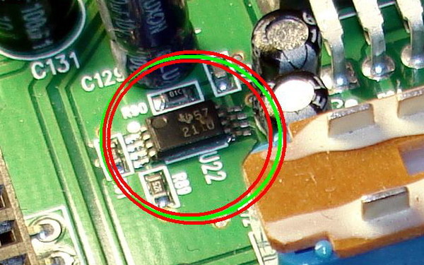

В сломавшейся звуковой карте M-Audio Fast Track Pro после диагностики оказалось, что прошибло микросхему по питанию от юсб, микросхема - Texas Instruments TPS2110. У нас нигде я в продаже ее не нашел - только на заказ в больших количествах. Помогите пожалуйста подобрать аналог к ней (или схожий по характеристикам вариант, отечественный, забугорный - не важно), который возможно купить в магазинах России.
Прикладываю даташит и фото пробитой микрухи.

судя по даташиту можно заменить эту микросхему парой диодов, подключив анодами на 6 и 8 ноги, а катоды на 7.
правда пропадет как минимум функция защиты по току потребления, но думаю это не критично.
а вообще надо искать причину в самой звуковухе - очень странно что сдохла именно эта микруха.

есть версия, что пробило статикой микруху (питал только от юсб компа) - то есть однажды я включил ее как всегда в юсб, нажал павер, звуковуха мигнула и сразу погасла - потом уже не включалась
от БП звуковая карта включается, но при подключении юсб сразу гаснет, так что есть подозрение, что заменив эту микруху на новую (или аналог) все должно заработать
