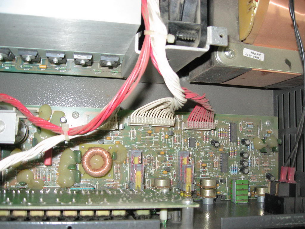

В общем, хочу, пусть и ценой проб и ошибок, заказать на торе катушку на ампег (100-300-800 мГн).
Обратился в несколько фирм, вс готовы мотать, НО по моим параметрам - толщина провода и кол-во витков.
Дано: индуктивность 100-300-800 мГн, размер железа - 47мм (диаметр) х 27мм (ширина). материал - электротехническая сталь 3408.
Какие ещё данные нужны?
Подскажите, как считать. Я могально готов к тому, что обмеряв полученную катушку не увижу нужных параметров, и в следующем заказе придётся корректировать моточные данные.
Цензура неуместна!
В оригинале на ферритовом кольце намотано.

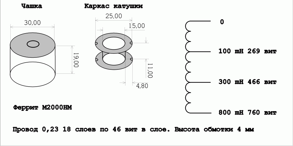

Почему хочется именно на стали?
Я пробовал на ферритовых чашках (проще мотать), тоже нормально работает.
Сначала намотал пробные витки и померял индуктивность.
Потом просто пересчитал по пропорции с учетом того что индуктивность пропорциональна квадрату витков.

Просто так сделают на заводе и мне не придётся ничего мотать. Главное - единоджды ТЗ установить и всё.
Если формул нет, - то я могу попросить их намотать на этом кольце что-нибудь, а потом сам замеряю... но это крайний случай.

Ежели все же захочешь на чашках мотать, то вот дока на катушку от человека, который уже не один пред ампега собрал

Пусть намотают витков 300 проводом 0,2-0,3 равномерно по всему кольцу. Потом измеришь L и расчитаешь по простейшей формуле нужное кол-во витков. Просто расчитать с нуля (=угадать) не получится, т.к. (наше) железо имеет большие вариации мю.

Moonlight
  • Сообщений: 1457
Мотал по рисунку на чашке. Отлично работает!
