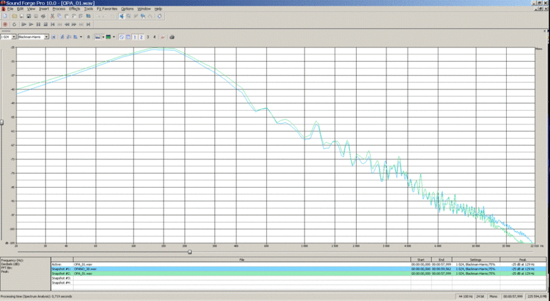

Я вот не представляю - как можно померять такие характеристики?
А, ну эт уже другой вопрос..
А замерять разницу ООС/не ООС ну или между типами этих самых инструменталок/оу не проблема на 24битном ацп, если конечно все в шумах не утонет :)
Я конечно хз про уши, я тонкостей не слышу, иногда даже не могу отличить один гитарный преамп от другого с одним и тем же темброблоком и одинаковыми настройками, на реампе, но если разица очевидная неискушенному слухачу, то и прибор это сразу покажет, особенно на тестовых сигналах
так можно покрутить и файлы которые я выложил, ачх отличается не кардинально, а звук принципиально
http://fotki.yandex.ru/users/kdolotov/view/468852/
« Последнее редактирование: Марта 01, 2012, 01:18:27 pm от dks »
